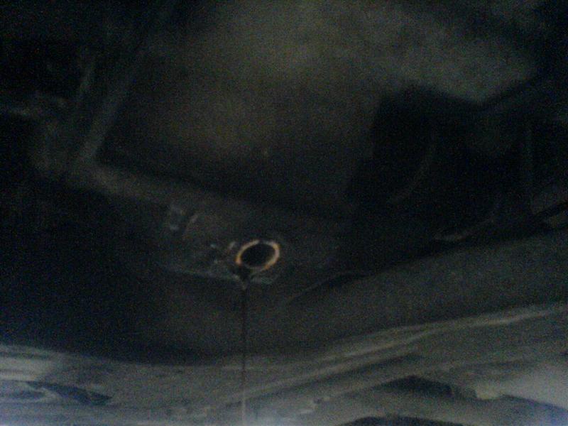

Třeba se to někomu hodí .

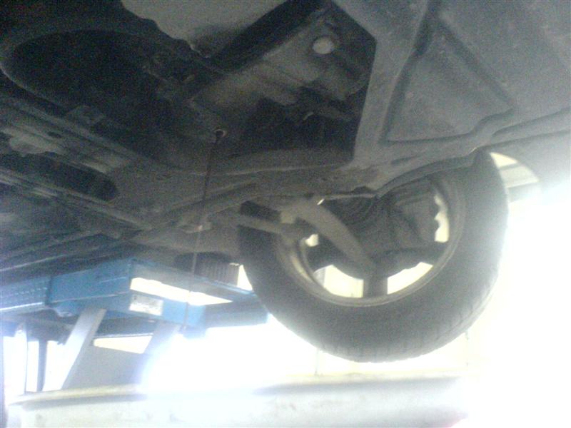

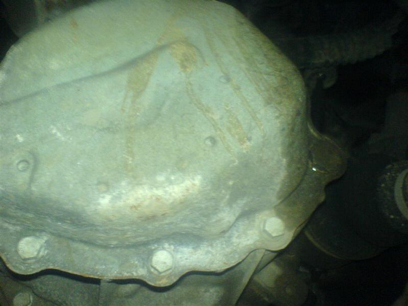

stačí povolit a vyndat vypušták - klíč 21

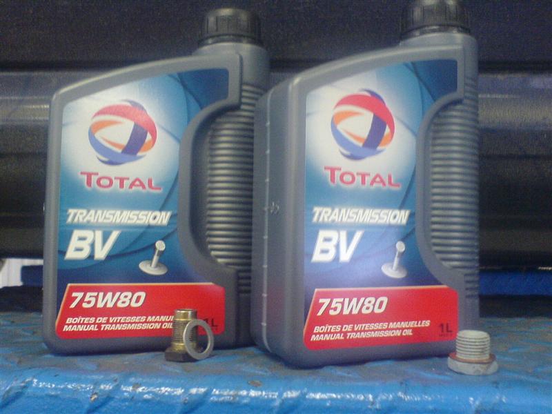

pak stačí mít připravené 1,85litru oleje (plati proML5) ten druhy typ převodovky si ted nevybavim ale tam jde 1,95litru,
dal jsem nový vypouštěcí šroub s těsněním -65,-
a nové těsnění pod kontrolni šroub - 6,-
nezapomenout namontovat výpustný šroub!:D

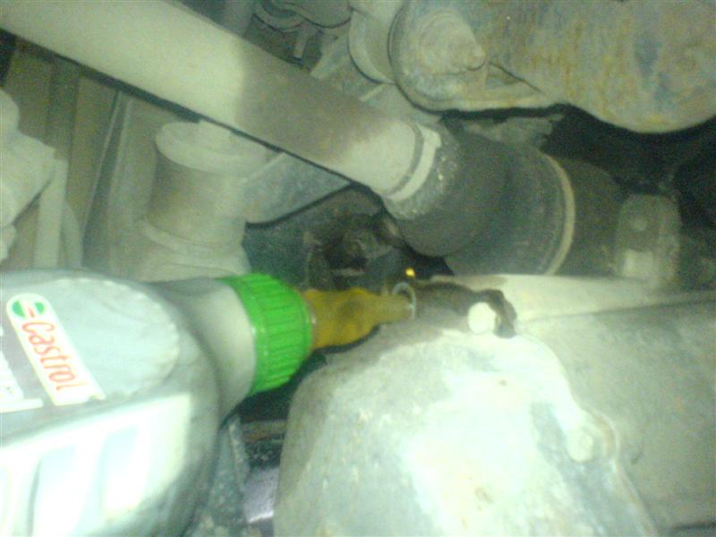

Na nalití oleje je dobra nějaká hadička s tychtýřem , já používam nadobu po castrol převodovem oleji , ma totiž nalevaci hrdlo což je super a frantici to ne a ne pochopit:D

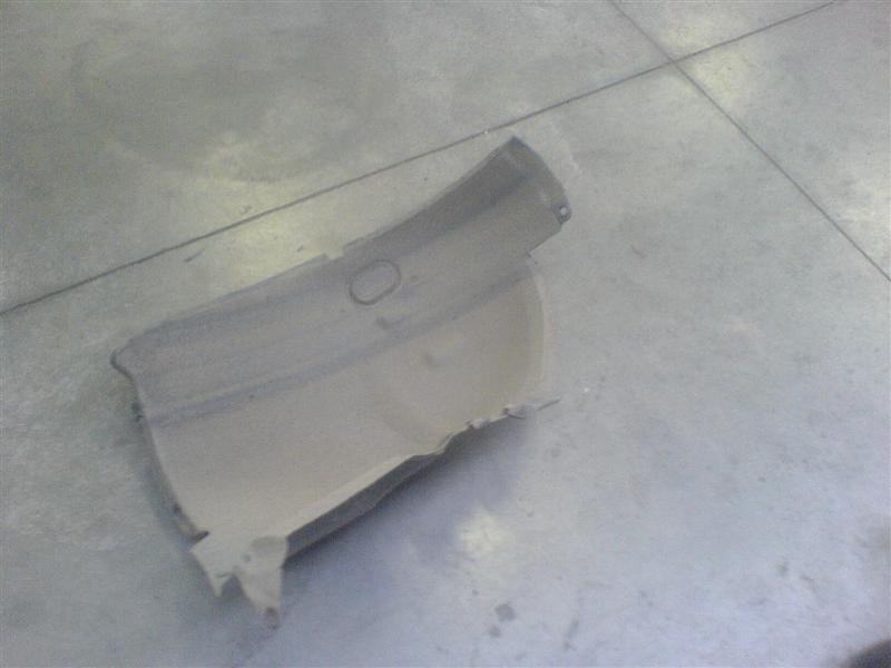

lijem tak dlouho dokud olej nezačne sam vytekat s toho nalevaciho otvoru (auto musi byt v rovině) , to co tam bude navíc vyteče, počkejte chvilku a až to přestane tak zašroubovat a dotahnout kontrolni šroub , nasadit nadkolí a fertig

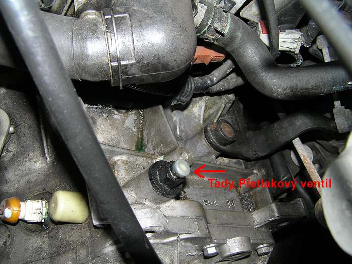

Jen dodám že jednoduššeji to jde nalít přetlakovým ventilem na převodovce, stačí ho vyšroubovat celý ven a je to.
stejně musiš skontrolovat množství ,takže zboku stejně musíš:P
Původně zaslal: Pe.Tr
Původně zaslal: Radek Hurvajz
No to sice jo, ale lépe se to tam lije;)

Hlavní je najít ten správný kontrolní-napouštěcí šroub podle modelu převodovky. Já znal pouze obrázek zde uvedeného staršího typu a dlouho mi trvalo, než jsem našel šroub na svém modelu.
Návodů s fotkami není nikdy dost. :super
Je to u 306 HDI podobné? Musím sundat také plast z levýho kola? Ať čumím jak čumím, nemohl jsem najít "kontrolní" šroub... :o Výpustný je jasný, bohužel opět na čtyřhran:(
Jinak jsem ještě našel asi ten "přetlakový" ventil v horní častí převodovky, ale ten je tak nepřístupný pod ložem baterky a přívodem vzduchu, že je téměř nemožné k němu dostat... Není tam kam dát ruce:myslim
