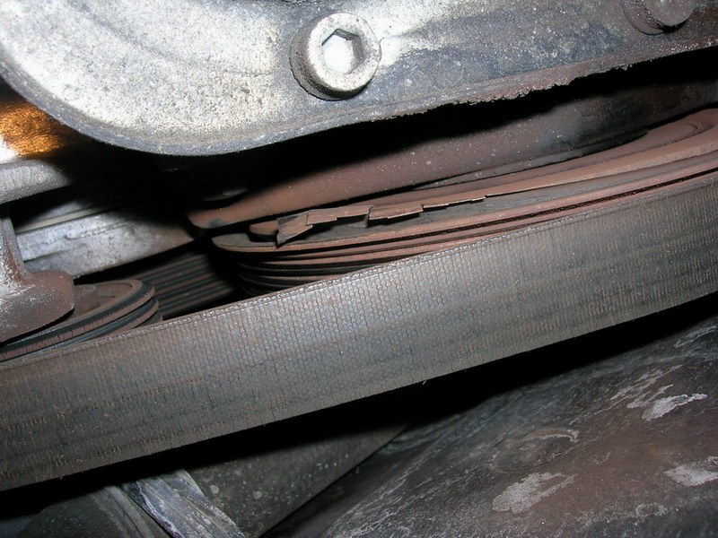

Steiner Odesláno 24. prosinec 2007 Sdílet Odesláno 24. prosinec 2007 Pežoťáci, pomooc! Mám obavu, že mé strachování se o řachtání řemenice HDI se stává pomalu zkutečností... Před chvílí jsem zjistil, že od prostoru řemenice altíku jde opravdu dost ostrý řachtavý klepavý zvuk, takové kovové "cak-cak". Jednoznačně to jde z tohoto prostoru. Hodně se to zhoršilo. A co hůř, tak se mi zdá, že se v prostoru řemenice objevily malé kovové třpitky... Že by výzdoba na ples...? Jinak řemenice je zatim v pořádku, je celá, bez roztřepení. Mám strach, co se bude dít dál... Auto zatím jede, ale jako dlouho...? Máte nějaké nápady, co by to mohlo být? Co tlumení torzních kmitů řemenice, o kterém jsem zde něco málo četl? Uvítám jakýkoli váš tip. Dost blbý čas na opravu auta... Nemám ani šajnu, jak dlouho s tím můžu vydržet, pokud je závada vážná... Může to být třeba jen menší záležitost a třeba pomůže jen napnutí řemen nebo něco podobného, v tom lepším případě... Mějte se a díky všem. Citovat Odkaz ke komentáři Sdílet na ostatní stránky More sharing options...
buml Odesláno 24. prosinec 2007 Sdílet Odesláno 24. prosinec 2007 sundej remen a natoc to, hned budes vedet na cem ses, co se vysrze tyka, to ti nikdo nerekne, muzes jezdit este mesic, ale taky nemusis:bojim vymena je otazkou chvilky, ale ty prachy, ty bolej Citovat Odkaz ke komentáři Sdílet na ostatní stránky More sharing options...

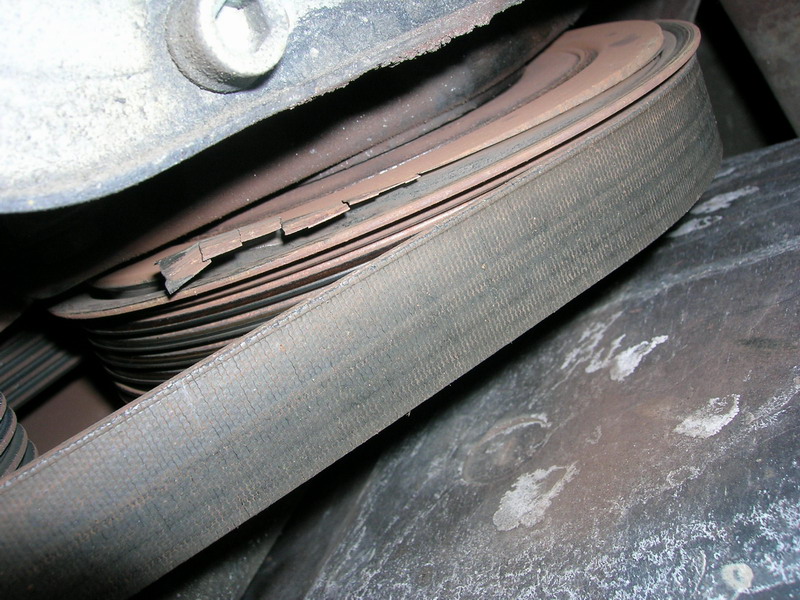

Steiner Odesláno 25. prosinec 2007 Autor Sdílet Odesláno 25. prosinec 2007 tak jsem oslavil Boží Hod vánoční lezením pod Pažouta Mé obavy se naplnily. Na plastovém spodním deklu pod hlavní řemenicí (ta největší kladka spodní, sorry maji amatérskou terminologii) ležely kousky roztrhaného slaboučkého plechu a všude jsou kovové piliny... Vypadá to, že řemenice je v háji... Nemám odvahu s tím jet dál jak pár km do servisu. Řemen je zatím OK. Myslím, že to je právě ta řemenice včetně tlumení vibrací, co jsem tady už kdysi četl. Prý to na HDI čkách odchází... Je to asi dost drahý díl, co? Mechanik Auto France v Přerově mi dle mého sdělení řekl, že to je na 99% tato řemenice. prý si mám připravit dost peněz... Poradí někdo, kde a za kolik tento díl sehnat? Máte zkušenosti? Jen origo nebo replika? Dik za info. Citovat Odkaz ke komentáři Sdílet na ostatní stránky More sharing options...

Xantik Odesláno 25. prosinec 2007 Sdílet Odesláno 25. prosinec 2007 Hele neblázní, zavolej tomu panu Tobolíkovi z Hulína, na HDi umí řemenice za 2600,-Kč a je to tuším od Německého výrobce Corteco. Klidně řekni, že jsi dostal kontakt od Xantiaka z Xantiaclubu, dá Ti tu samou cenu co nám, čili těch 2600,-Kč. Jinak řeme¨nice se dá odzkoušet, už jsem to tu psal jak. Křídou na ní uděláš odspodu až nahoru čáru na jejím boku a protočíš pořádně motor a pokud se čára hnula od sebe tak je špatná. Já tam mám čáru neustále a jak se hne tak měním, nebudu čekat na cvakání. http://www.peugeot-club.cz/forum/viewthread.php?tid=25794&page=1#pid282246 [upravil dne 25.12.2007 Xantik] Citovat Odkaz ke komentáři Sdílet na ostatní stránky More sharing options...
Steiner Odesláno 25. prosinec 2007 Autor Sdílet Odesláno 25. prosinec 2007 Jasný kluci. Určitě mu napíšu a seženu si řemenici sám. Odkážu se na Xantíka, i když zradil... Vím, že v servisech jsou díky dalším distribučním společnostem částky většinou mnohem mnohem větší a živí se na tom kde kdo... Xantíku, díky za info, napíšu mu a případně později zavolám, když nebude reagovat na mail. Drážkovaný řemen se mi zdá zatím OK. Podle mě je jediný problém ve vibrující řemenici, která se v jednom místě svého obvodu o něco fest přidírá... Zvuk je to ale hroznej. To su zvědavej, co všechno tam bude ještě našrot... Řemenice je samo špatná, neboť takto vibrovat nesmí! Servis Pjajčík mě postrašil tak, že zná několik případů, kdy se řemenice nakonec uvolnila a protlačila se hned vedle skrze plastový kryt do rozvodů, všechnose tam rozšmelcovalo a bylo to hotový... Blbej čas na opravu Pažouta. Vypadá to, že užiju po svátkách po několika letech služeb ČD Po Novým roce se uvidí a díl seženu. [upravil dne 25.12.07 Steiner] Citovat Odkaz ke komentáři Sdílet na ostatní stránky More sharing options...
Xantik Odesláno 25. prosinec 2007 Sdílet Odesláno 25. prosinec 2007 Jasně odkaž se, Xantiak z Holomóca Jinak to Tě postrašili dobře, já tohle viděl u Xantie 2,1TD, kdy zbytky řemenice šli do rozvodů a dopadlo to tak, že se měnil motor. Citovat Odkaz ke komentáři Sdílet na ostatní stránky More sharing options...
