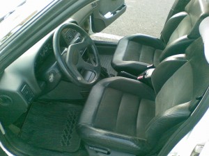

kamarat z prievidze ma v 405-tke sedacky z 406tky ;)
