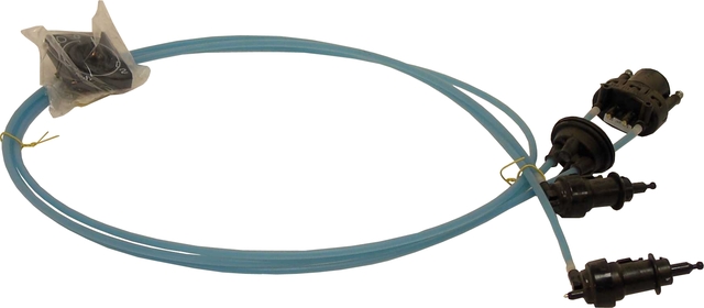

nevíte někdo,na jakém principu funguje naklápění světel od řidiče v P309?popř. jak se to dá opravit - jak hodim dozadu 2 pytle brambor,tak na mě protijedoucí blikají,že je oslňuju:)
No pokud to máš hydraulické štelování a nefunguje ti, tak ho neopravíš, můžeš si buď sehnat fungující, nebo si seženeš mechanické ovládání a to se pak nastavuje přímo u světel
já jsem měl u 405 hydroštělování jedna strana nešla dala se opravit ,ale fungovalo to jen půl roku .Jedině vyměnit což je drahý nebo jak píše dáti ruční ovládání
už si to nepamatuji dělal jsem to někde u světel je tomu taky snad 10 let zpětně.Taky jsem tenkrát přemýšlel jestli by tam nešly z favorita ty stály okolo 750 kč to štelování
co si pamatuji jde o kovový jako trn ten se oddělal naplnila kapalinou stříkačkou,ten tlakem i vyjel pístek na ovl.světel podržel se kleštěmi a dal zpět ten trn.Nějak takhle to bylo:myslim
tak jsem koukal stále jej mají za 750 ale zdali bude pasovat to nevím
je to škoda favorit
No tak mám pocit, že to neopravují, ale vyměňují za nový díl. Tak nevím proč tam píšou oprava, když je to výměna.
