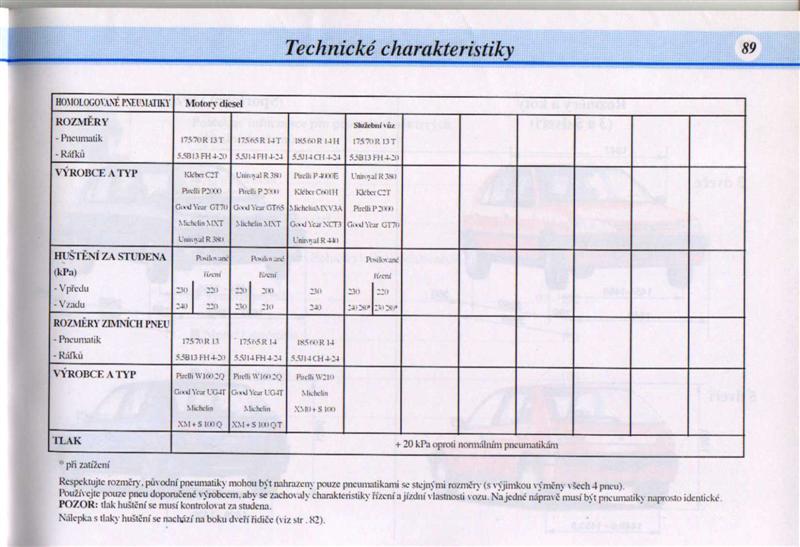

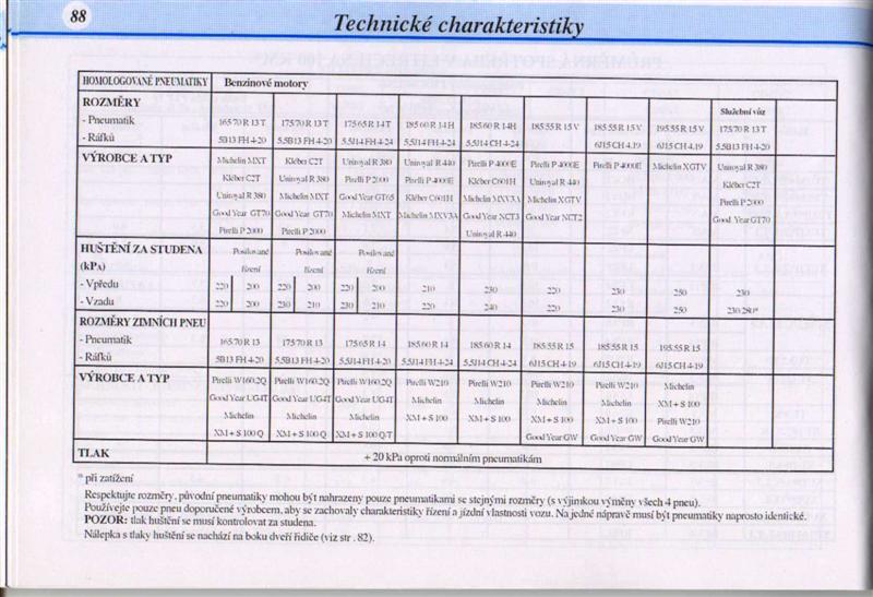

Pokud máš manuál tak str.88 a 89 , bohužel stažený není zrovna nejčitelnější ale bude to okolo 220-240 kPa na obou nápravách .(liší se to mírně podle rozměru pneu a motoru popř zatížení. Na kombi s TD je to 240 kPa na obou a při plném autě až 300 kPa na zadní kola)
Rozměr pneu má vliv na tlak ,motor taky . Za kvalitu se omlouvám ale tak jsem to stáhnul , doufám že to bude alespoň tochu čitelné . Platí pro starší model .
