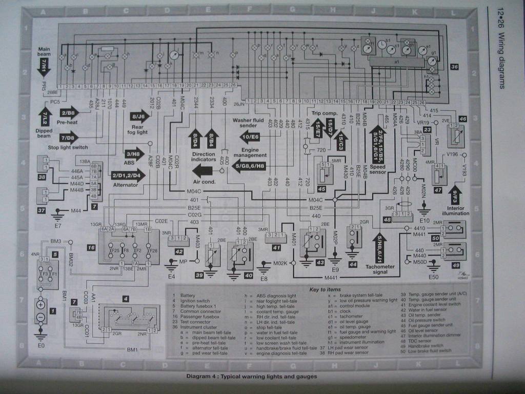

Ferry Odesláno 17. duben 2008 Odesláno 17. duben 2008 jediny co muzu rict ze podle schemat vnitrniho zapojeni budiku se STOP rozsveci bud: a) prehrati motoru ( rozsviti se s ni zaroven kontrolka prehrati u budiku teplomeru ) b) chyba v okruhu klimatizace ( chyba ridici jednotky vetraku chladice ) c)nizky tlak oleje v mazacim okruhu v druhe predstartovni poloze spina kontrolku STOP pouze cidlo tlaku oleje, takze bych ho zkusil vymenit Eventuelne odpojit konektor a propojit ho dratkem s kostrou, zda se potom kontrolka rozsviti, pokud se rozsviti, je spatne cidlo, ktere pri nizkem nebo nulovem tlaku oleje nesepne pro doplneni cidlo tlaku oleje je pobliz filtru oleje, ted si nejsem jistej jestli nad nim a nebo napravo od filtru, ale nekde tam do vzdalenosti 10cm od filtru, nasroubovane do bloku motoru, ma sedy konektor s jednim dratem [upravil dne 17/4/08 Ferry] Citovat

Ferry Odesláno 17. duben 2008 Odesláno 17. duben 2008 na budicich zezadu je dioda, pres kterou se spina soucasne s kontrolkou mazani i kontrolka STOP, mozna ze je spalena a nedostane se pres ni proud, proto ta kontrolka nesviti Citovat
Ferry Odesláno 17. duben 2008 Odesláno 17. duben 2008 ze ste to vy, tak dam i schema zapojeni ta dioda je mezi pinem 16 vpravo a pinem 26 vlevo Kontrolka STOP je zarovka oznacena \"o\", kontrolka mazani \"y\", tlakovy spinac je pod cislem 44 [upravil dne 17/4/08 Ferry] Citovat
Lacio Odesláno 17. duben 2008 Odesláno 17. duben 2008 Dík moc ale ja myslel foto budíku,anebo aspoň jak bych poznal tu spálenou diodu. Citovat
