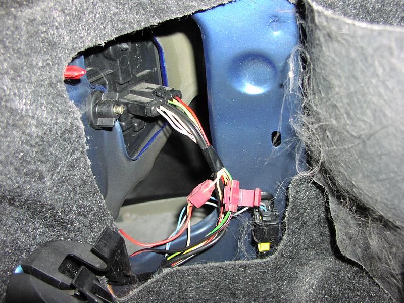

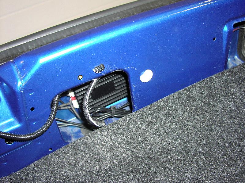

V podstate su na jednom mieste vzadnom narazniku a ovladacia krabička je vo vnutri kufru na boku pod tapacirom a napojene je to na svetla cuvačiek takže ked zopne cuvacie svetlo zopne aj senzor a to je napojene priamo na kable takymi origo uzatvaracími žabkami ktore ked zatvoriš prepichnu kabel a spojí kontakt. Upne do pohody.:super:super:super:super
jj, len este zohnat take iste cuvacie senzory ako mas ty, tie su ok. Pipatko co ti signalizuje ale este treba natiahnut desi dopredu nie , ak mozes ofot
A tuna je to napojene na tie cuvačky. Bzučak je umiestneny vedla reproduktoru za vodičom a miesta na pretiahnutie kabla je tam dostatok a netreba ani velmi odčalunovat:mrk
