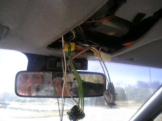

mitch.mb Odesláno 14. prosinec 2007 Autor Sdílet Odesláno 14. prosinec 2007 Netusite nekdo odkad nekde kolem prostoru nohou ridice v oblasti kolem pojistek by se dal najit drat se signalem otevrenych dveri (jakychkoliv) nejlepe zaporny drat ktery jde na strop ke svetylku.. Nevite nekdo kudy ten drat vede. Podle schematu jde na svetylko stalych +12V a 0 se pres koncaky kostri. Potreboval bych najit tento drat. Citovat Odkaz ke komentáři Sdílet na ostatní stránky More sharing options...
buml Odesláno 14. prosinec 2007 Sdílet Odesláno 14. prosinec 2007 ten drát vede levym sloupkem ale barvu ti z hlavy neřeknu Citovat Odkaz ke komentáři Sdílet na ostatní stránky More sharing options...
mitch.mb Odesláno 14. prosinec 2007 Autor Sdílet Odesláno 14. prosinec 2007 no to by bylo idealni pac potrebuju dostat odbocku toho dratu do bocni diry v palubce u mista ridice viz fotky vysse kde je ta dira v palubce videt Citovat Odkaz ke komentáři Sdílet na ostatní stránky More sharing options...
Guest servisman Odesláno 14. prosinec 2007 Sdílet Odesláno 14. prosinec 2007 přesně dráty jdou na levé straně jak píše buml protože jsem jej taky používal na něco ale barvu nejsem si jistý,protože mám zkušenosti že dvě auta nemusí míti shodnou barvu.Ber to jedině dle svhématu a podle čísla,schémata na něj tady někde odkazy jsou. Pro lepší hledání kabely jsou ve světle nad zrcátkem -lampička Citovat Odkaz ke komentáři Sdílet na ostatní stránky More sharing options...
Guest servisman Odesláno 14. prosinec 2007 Sdílet Odesláno 14. prosinec 2007 takže ta dráty co bys potřeboval končí v tyto svorkovnici Citovat Odkaz ke komentáři Sdílet na ostatní stránky More sharing options...
mitch.mb Odesláno 15. prosinec 2007 Autor Sdílet Odesláno 15. prosinec 2007 Takze to byl sedy drat c. 3001 v levym prednim sloupku ridice. Slape to nadherne uz to mam definitivne hotovy a je to luxus :c) Dokonce se to rozsviti uz kdyz prichazim k autu a odemknu dalkou.. :c) Je to presne jak jsem si to predstavoval proste nadhera za tu namahu to stalo :c) Citovat Odkaz ke komentáři Sdílet na ostatní stránky More sharing options...
