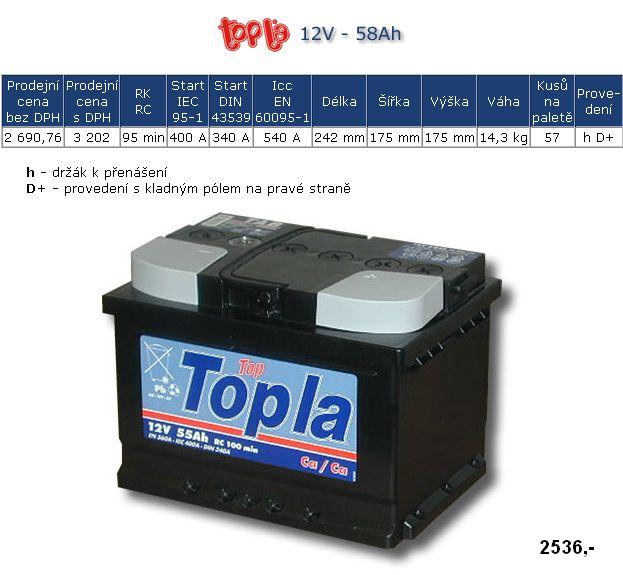

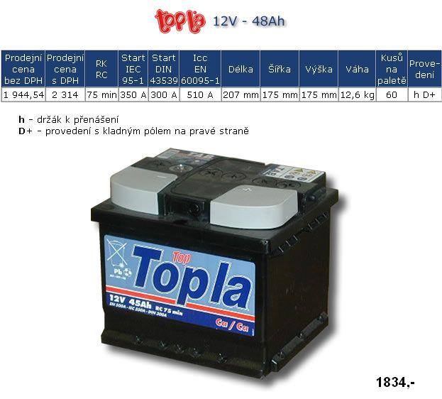

Pozor, to co tu Dave 405 ukazuje jsou plně vápníkové baterie které nejsou vhodné do starších automobilů, je potřeba vědět jestli automobil má dobíjecí napětí vhodné pro tyto baterie, což by 307 už mohla mít, ale nevim, Ca-Ca baterie potřebuje vyšší nabíjecí napětí než klasická Olověná
Původně zaslal: Radek Hurvajz
Dík za věcnou připomínku. Já to napsal právě sem do sekce modelů 307 a tam ta starost odpadá.
