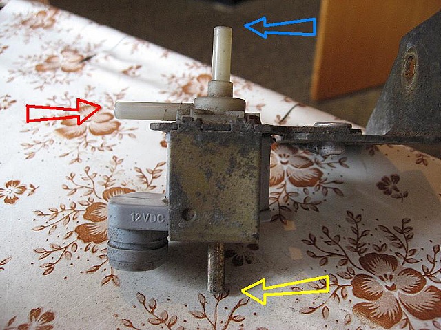

Díky chlapi díky. Jem kdyby nekdo dokázal popsat, popřípadě sem dát fotku zapojení hadiček. Ty na třetím obr, jak na ně ukazují šipky, ty dvě hadičky jsem měl jen svěšené dolů a nikam nevedly. Vůbec netuším kam by měly být zapojeny. Jinak ten vrchni vystup, jestli jsem pochopil durina, tak by měl vést na ten volný vstup na stříkačce?

Ano, tak nejako. Volny vystup striekacka -> Volny vstup ventilu pod brzdovkou, Vystup z ventilu -> rozdelovac. Este musim na to pozriet u mna, ci to ide tam dozadu na striekacke, ale asi az vecer...

Ahoj.
Takže stručně.
Zprovoznění podtlakové regulace.
Podtlakový ventil viz foto a zapojení hadiček
Kontakt volnoběhu.Zkouška podtlakového ventilu a membrány na rozdělovači.Rize amatérskou metodou:).
Ze všeho nejdřív zastrč červený konektor do ventilu a zkontroluj stav podtlakových hadiček.Zapoj jednu z nich do podtlakové membrány na rozdělovači proved zkoušku podtlakové membrány :)a to tak že usty nasaješ vzniklým podtlakem pokud není membrána poškozená by se ti hadička měla přisávat na jazyk či ret.Pokud je to tak zapoj ji pak do vývodu označeného červenou šipkou.
Druhou hadičku zapoj do vývodu označeného žlutou barvou a ze zadu do vstřikovací jednotky.
Tak to by bylo k zapojení,horní výstup ventilu není zapojen,slouží k uvolnění podtlaku na membránu,při seplém kontaktu volnoběhu,kdy je podtlaková regulace nefunkční.A tím se dostáváme ke zkoušce samotného podtlakového ventilu.Ve vysouvací tyčce nastavovače škrtící klapky(krokový motorek) je integrován kontakt volnoběhu,který ti musí spínat.Při studeném startu by neměl být problém,při ohřátem motoru na provozní teplotu musíš mít zajištěnou dostatečnou vůly lanka plynového pedálu(seřizuješ zarážkou),poněvač vysouvací tyčka nastavovače volnoběhu se zasouvá a nemusel by ti spínat.Zapni klíček do druhé polohy,když pak ručně vychýlíš škrtící klapku(rozpojíš kontakt volnoběhu)měl by si slyšet spínání podtlakového ventilu.Pro jistotu mužeš provést zase zkoušku usty.Odpoj hadičku od vstřikování a podtlakové membrány.Při sepl.kont.vol. by ti koncem hadičky od vstř.nemělo jít nasát při rozpojeném už jo (podtlak muže působit na podtl.membr.na rozdělovači).Když pak uzavřeš kont.vol. a skusíš fouknout do konce hadičky od podl.membr. na rozdělovači mělo by to jít profouknout vzduch bude foukat z nezapojeného horního vývodu.(tzv.uvolníse podtlak působící na membránu)
Pokud vše funguje jak píšu je to v pořádku.
Takže ted už jen záleží na stavu tvého rozdelovače,seřizení předstihu,nastavení potenciometru atd.
ještě ti doporučím když jsi měnil ty věci odpoj baterku tak tak na půl hodinky.

Ještě kté zkoušce ventilu
"Když pak uzavřeš kont.vol. a skusíš fouknout do konce hadičky od podl.membr. na rozdělovači mělo by to jít profouknout vzduch bude foukat z nezapojeného horního vývodu.(tzv.uvolníse podtlak působící na membránu)" A zase při rozpojeném kont.vol. a při ucpání konce od vstřikování by to logicky profouknout nemělo jít.

Tak jsem právě skončil. Nasadil jsem hadicku na podtlak rozdelovace a at saju jak kojenec, saju furt. Takže je v čudu ta membrána. Nechá se to opravit nebo to musím koupit celé? Pro dnešek končím, je tam tma a nevidim na to pořádně. A může vubec ten můj problém způsobovat nefunkční podtlaková regulace předstihu?

Sehnat membránu by neměl být problém třeba vrakoviště,ale nejdřív bych se zeptal přímo v Peugeotu na prodeji dílů.

Pokud jsi neměl zapojené ty hadičky tak ti to přisávalo vzduch hled pod škrtící klapkou,ale neřeknuti jestly to byl zdroj tvých problémů.Pokud máš v háji podtl. přepoj hadičku od vstřikování do horního vývodu podtl.ventilu modrá šipka a odpoj konektor,prostě to vyřadit z činnosti,aby ti to nepřisávalo falešnej vzduch skrze prasklou membránu.

V Peugeotu bude membrána možná dost drahá a možná se ani neprodává samostatně:myslim, ale zkusil bych tam zajít. Když se v Peugeotu nezadaří, tak bych šel na vrakoviště, jde to celkem lehce sundat, je to tam na pár šroubcích, ale nandat je to už horší a navíc v motoru k tomu není zrovna nejlepší přístup a ani moc místa.

Sama podtlaková membrána funguje jako uspora paliva.Třeba při rychlosti 90 km/hod by ti mělo stačit jen z lehka šlapat na plyn a auto v pohodě rychlost udrží,to proto že při zavřené klapce je podtlak největší,ten působí na membránu která krze táhlo natočí rozdělovač(zvětší předstih)zvíší se otáčky a jedeto na málo plynu(sám pak mužeš vyzkoušet stači při běžícím motoru odpojit hadičku od podtlakové membrány u podtl.ventilu a násat usty a uvidíš jak otáčky půjdou nahoru).Se vzrustajícím uhlem otevření škr.klapky podltlak mizí.
