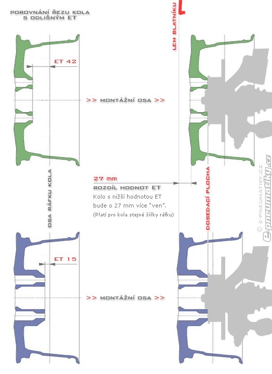

Tak když už je tu toto téma opět, tak se taky na něco zeptám: Jaké ET má tento disk? Prý to na něm musí být uvedeno, ale já jsem to prostě nenašel.:myslim Snad se bude dát z těch fotek něco poznat. Vyfotil jsem vše, co je na něm uvedeno krom Made in France:D. Pokud byste něco našli byl bych Vám vděčný.:papa

Podle toho,co tam je napsáno to vypadá na ET 20.:myslim
Jenže tam je pouze napsáno 4-20. Takže to si mám jako vybrat?:D:D Nebo to 4 snad znamená počet děr? To snad vidí každý ne?:D:D

Peugeot na některých origo discich má značení 4-20 atd. podle kola.
Ta čtyřka je počet děr a 20 je ET
čakom a seš si tím uplně jist? Jestli jo tak ti moooc děkuju. :potlesk:papa

Ano. Dělám v Peugeotu...
