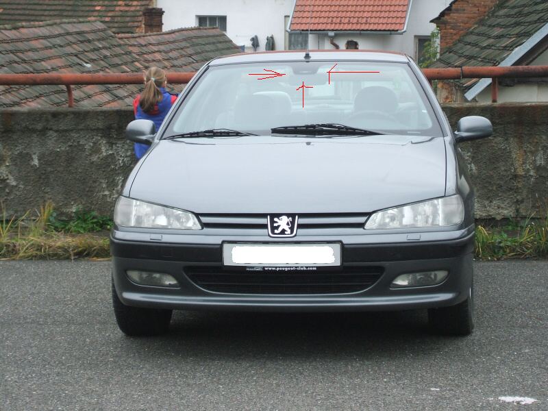

OK406 783 Nahlásit příspěvek Odesláno 5. listopad 2007 Podívej se na přední sklo, jestli máš senzor: Sdílet tento příspěvek Odkaz na příspěvek Sdílet na ostatní stránky

Marcel505 32 Nahlásit příspěvek Odesláno 5. listopad 2007 Původně zaslal: OK406 Podívej se na přední sklo, jestli máš senzor: Kde jsi to fotil? U školy? Sdílet tento příspěvek Odkaz na příspěvek Sdílet na ostatní stránky
OK406 783 Nahlásit příspěvek Odesláno 6. listopad 2007 Původně zaslal: Marcel505 Původně zaslal: OK406 Podívej se na přední sklo, jestli máš senzor: Kde jsi to fotil? U školy? Nene, je z minisrazu P-C na parkovišti a dítě je nejmladší účastník (od nemec.cb):D:D:D Sdílet tento příspěvek Odkaz na příspěvek Sdílet na ostatní stránky

Marcel505 32 Nahlásit příspěvek Odesláno 6. listopad 2007 Původně zaslal: OK406 Podívej se na přední sklo, jestli máš senzor: Dá se koupit nějaký univerzální? A nebo se do tohoto nemám pouštět??? :D Sdílet tento příspěvek Odkaz na příspěvek Sdílet na ostatní stránky
Pe.Tr 3 622 Nahlásit příspěvek Odesláno 6. listopad 2007 Původně zaslal: Marcel505 Původně zaslal: OK406 Podívej se na přední sklo, jestli máš senzor: Dá se koupit nějaký univerzální? A nebo se do tohoto nemám pouštět??? :D universal existuje , vic ti poví FERRY Sdílet tento příspěvek Odkaz na příspěvek Sdílet na ostatní stránky
Ferry 338 Nahlásit příspěvek Odesláno 6. listopad 2007 nekde jsem na netu univerzalni destovej senzor videl, ale podrobnosti uz nevim, ja jsem si do svoji 406 dodelal original verzi, sehnal jsem ji onehda od Davida106 s16 bratru za 500Kc je treba prepojit asi 5 dratu pod palubkou, v tom problem neni, zatim akorat resim ze mi moc nedrzi kovove drzacky toho senzoru na prednim skle, prilepim to a tak do mesice dvou se mi to zase odlepi, zkousel jsem oboustrannou pasku, epoxid,sekundove lepidlo a lepidlo na autoskla ( to lepidlo na autoskla jsem bohuzel nepouzil s doporucenym primerem, ale ten uz mi Pe.Tr sehnal tak ted to zkusim prilepit presne dle postupu ) Sdílet tento příspěvek Odkaz na příspěvek Sdílet na ostatní stránky
