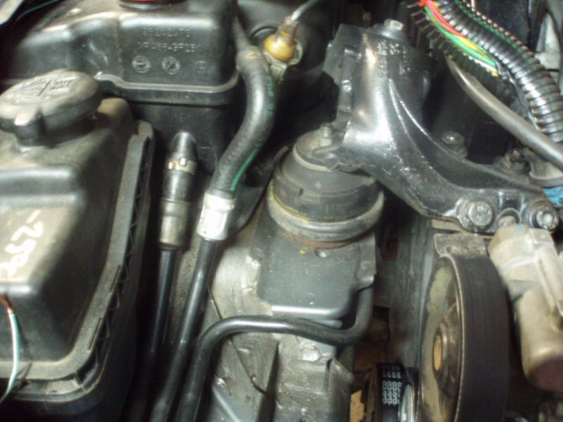

silenblok motoru 406
Je zbytečný měnit celej držák. Podlož si motor, vyndej ty tři šrouby a starej kroužek s gumou vytlač pomocí svěráku a kousku trubky o malinko menším pruměru než je ten na silentbloku ven. Montáž je to jistý jen opačně. Jen si zapamatuj polohu natočení silentbloku v držáku, není jedno jak ho tam nalisuješ.
já se právě bojim aby to tam nebylo zarostlý.je to přeci jenom hliník nebo nějaká slitina a co potom když to praskne??? tak se právě ptám jestli jste to někdo neměnil.Můžu mít půjčenej i lis.Motor asi podkládat nemusím,nebo jo.Ten silenblok je asi na výkyvy motoru,měl by to držet ten další silenblok co je vedle ve tvaru kužele ,jak to vidíš ty.

Měnil jsem ten spodní silentblok. Vytáh jsem celý držák, v místě, kde je odvor v té gumě jsem ho nařízl plátkem na železo (bacha, ať nenařežeš ten domeček!) a bak jsem ho vymlátil ven. Poznačil jsem si jeho polohu. Nový jsem nalisoval ve svěráku. Práce cca 2 hodiny.
Přesně tak - tento postup se dá uplatnit u všech silentbloku.:super

Nazdar.Ja som mal odtrhnutý práve ten malý silentblok ktorý je na obrázku a nedialo sa nič iné len okolo 2 200 otáčok sa zdalo že čosi rezonuje vo výfuku.Dosť dlho mi trvalo kým som ten zvuk identifikoval.Vymenil som silentblok(celý aj s domčekom - origo)a všetky cudzorodé zvuky sa stratili.Tým nechcem povedať že nestačí vymeniť len samotné silentbloky. Zdeno

Takto vypadá u mě horní silemblok motoru(foto Komisar):
ten silenblok mám stejný,ale ta moje fotka viz nahoře je zatímto silemblokem ještě jakoby do zádu.
zítra udělám lepší fotku a dám jí sem

jo,jo,já mám špatnej ale ten zadní viz nahoře,defakto je za tím kuželovím co je na tvé fotce.rezonuje mi motor při nízkých otáčkách jako když drnčí plech o sebe.
