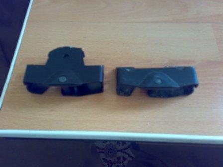

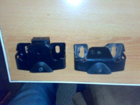

Přema Odesláno 10. březen 2008 Sdílet Odesláno 10. březen 2008 Původně zaslal: lumpma Premdo dej potom vedet zda tam sedne jen ten spinac, zda se mi to divny ze by tam opravdu setrili jen na spinaci. Spisbych rekl ze dostali nabidku na levnejsi zapadky km ale spinac nepasuje. Ale taky se mozna mylim diky Tak bohužel ta západka je jiná než bez spínače ne o moc ale jenom spínač by se tam nedal dát musí to být celá západka ze spínačem,večer dám foto nemám tu program na komprimaci fotek....... Citovat Odkaz ke komentáři Sdílet na ostatní stránky More sharing options...
Přema Odesláno 10. březen 2008 Sdílet Odesláno 10. březen 2008 tak zmínené foto vlevo ze spínačem vpravo bez.... Citovat Odkaz ke komentáři Sdílet na ostatní stránky More sharing options...
Přema Odesláno 10. březen 2008 Sdílet Odesláno 10. březen 2008 a..... Citovat Odkaz ke komentáři Sdílet na ostatní stránky More sharing options...

dire Odesláno 13. březen 2008 Sdílet Odesláno 13. březen 2008 Premo : chci se poradit kdybych koupil samotne cidlo da se tam namontovat nebo se musi koupit cely novy uchyt s cidlem z te fotky moc toho neprectu Citovat Odkaz ke komentáři Sdílet na ostatní stránky More sharing options...
Přema Odesláno 13. březen 2008 Sdílet Odesláno 13. březen 2008 Původně zaslal: dire Premo : chci se poradit kdybych koupil samotne cidlo da se tam namontovat nebo se musi koupit cely novy uchyt s cidlem z te fotky moc toho neprectu Však jsem to tu psal..........ja to o pár řádků víš........Tak bohužel ta západka je jiná než bez spínače ne o moc ale jenom spínač by se tam nedal dát musí to být celá západka ze spínačem jestli 112,- Kč nebo 470,- Kč už tak velký rozdíl není......aspon pro mě..:myslim:myslim [upravil dne 13-3-08 Přema] Citovat Odkaz ke komentáři Sdílet na ostatní stránky More sharing options...
