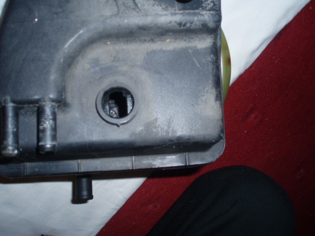

OK406 Odesláno 4. listopad 2007 Autor Sdílet Odesláno 4. listopad 2007 Původně zaslal: sarkomi Původně zaslal: OK406 Tornádo: prosím tě, mohl by si mi ten snímač nafotit vyndaní + jak vypadá uzávěr nádobky chladicí kapaliny. Dík nevím vyndá a nandá a pak mu to třeba nebudě těsnit:myslimaniž by musel dávat nové těsnění Nevím, jak je tam daní, zda na závit apod. Ty to víš? Citovat Odkaz ke komentáři Sdílet na ostatní stránky More sharing options...

Guest servisman Odesláno 13. listopad 2007 Sdílet Odesláno 13. listopad 2007 zde otvor Citovat Odkaz ke komentáři Sdílet na ostatní stránky More sharing options...

OK406 Odesláno 13. listopad 2007 Autor Sdílet Odesláno 13. listopad 2007 Původně zaslal: sarkomi zde otvor Takže by stačilo jen odstranit na nádržce ten ,,špunt" a je to připravené pro čidlo. Myslím tu záslepku. Citovat Odkaz ke komentáři Sdílet na ostatní stránky More sharing options...
