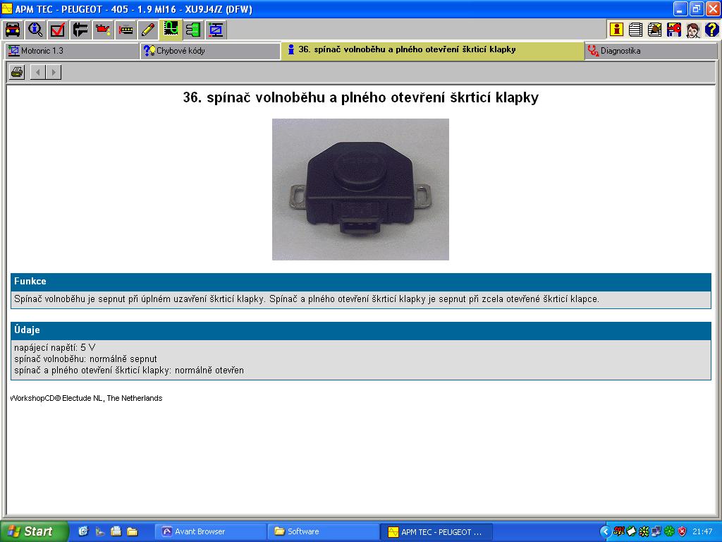

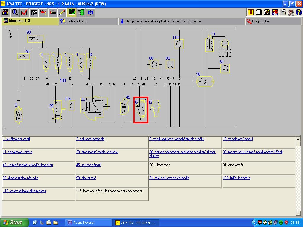

Pája Rybišár Odesláno 31. říjen 2007 Sdílet Odesláno 31. říjen 2007 Původně zaslal: Luig Původně zaslal: Pája Rybišár No jelikož je to MPI,tak když tam bude potencionmetr š.k tak je jen přišroubován šroubky a nemusi se nastavovat,ale když tam bude snímač polohy š.k,tak se při zpetné montáži musí nastavit zakladní poloha snímače.... Aha, tak teď už fakt nevim jestli jsem tak blbej nebo si ze mě dělás srandu ty. Nahoře jsi tvrdil že POTENCIOMETR ŠK = SNÍMAČ POLOHY ŠK ale podle toho co teď cituju to je zase jinak... No nevím čemu teda nerozumíš....je to tam jasně napsany,, Přiklad:motor XU9M(SPI,vstřik Solex Fenix 1B)ma potencionmetr š.k,,tam se montuje čidlo přimo na pevno na komoru š.k pomocí šroubů a nedovoluje to žádné nastavení(je to proste na uchyceno na dírach v potáku) Motor XU9J4(MPI,Bosch motronic 4.1ML) tam je SNÍMAČ POLOHY Š.K a je namontován na těleso škrtící klapky pomocí šroubů,ale na kovovém uchytu snímače je drážka a jde sním natáčet.Je to z důvodu ustavení zakladná polohy,respektive jde o sepnutí kontaktu volnobehu!v závislosti na natočení š.k Prostě musíš vědět co tam je za druh čidla! Citovat Odkaz ke komentáři Sdílet na ostatní stránky More sharing options...

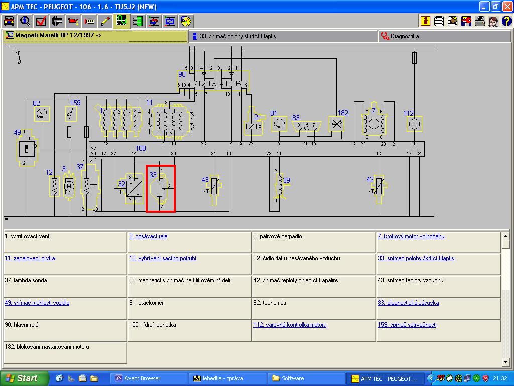

Luig Odesláno 31. říjen 2007 Autor Sdílet Odesláno 31. říjen 2007 Původně zaslal: Pája Rybišár Tohle je jasnej POTENCIONMETR!!viz foto... aha, a na tý třetí fotce (screenshot z katalogu elit) je to tedy co? To za litra nebo dva. Ani jedno se nejmenuje POTENCIOMETR, me už z toho snad jebne:grr;) Citovat Odkaz ke komentáři Sdílet na ostatní stránky More sharing options...
Pája Rybišár Odesláno 31. říjen 2007 Sdílet Odesláno 31. říjen 2007 No začína mi taky z toho harašit...Prosto to chce najit technickou dokumentaci k tomu motoru(respektive k vstřikovacímu sistemu Magneti Marelli 8P) a z toho určit co to je zač...Nebo zajet do servisu oni ti to rozdělaj a hned se uvidi co toje...fakt neci tady mlyt nesmysly Tohle vypada podle schematu na snímač polohy..ne poták...ted jsem koukal do tabulek a potencionmetr ve schematu vypada jinač... [upravil dne 31/10/2007 Pája Rybišár] Citovat Odkaz ke komentáři Sdílet na ostatní stránky More sharing options...
Pája Rybišár Odesláno 31. říjen 2007 Sdílet Odesláno 31. říjen 2007 takhle vypada snímač polohy,o tom jsem mluvil že jde natočit...ale ne všeci nemusi mit tuto možnost Citovat Odkaz ke komentáři Sdílet na ostatní stránky More sharing options...
