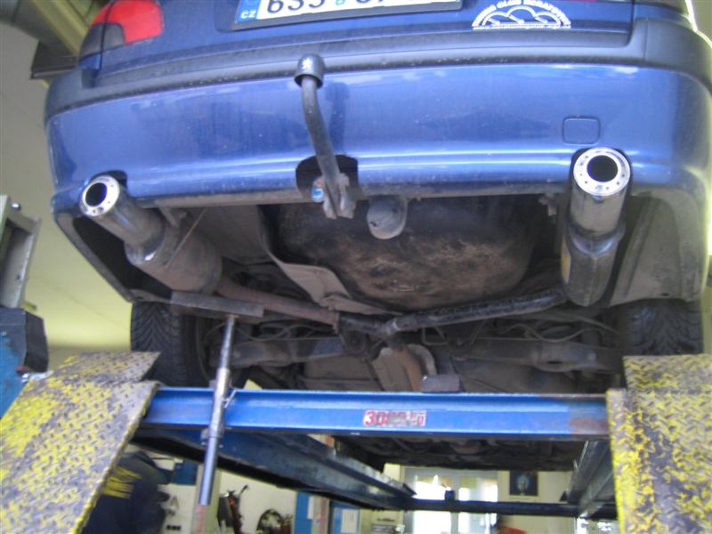

Pe.Tr Odesláno 26. květen 2008 Sdílet Odesláno 26. květen 2008 Původně zaslal: Bloodeye Původně zaslal: Pe.Tr tak at tady nechybím To mas Ulter,vsak? Ja mam ten isty a tiez planujem dat duplex,zmenil sa ti zvuk k lepsiemu? A nemohol by si hodit fotku,ako to mas navarene? Inak nevie niekto,kde zohnat trubky vyfuku? na volnobeh se sklidnil, ale jak mu slapnu na krk tak řve hezky sportovně Citovat Odkaz ke komentáři Sdílet na ostatní stránky More sharing options...

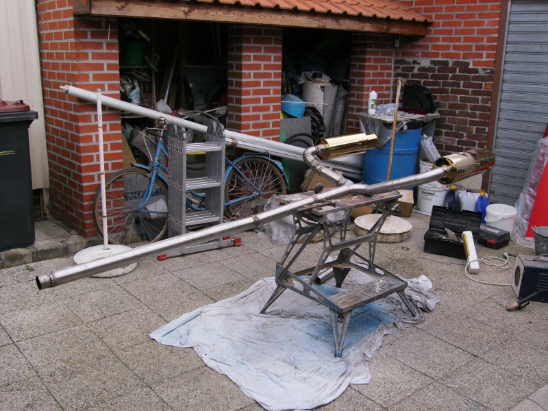

čakom Odesláno 14. červen 2008 Autor Sdílet Odesláno 14. červen 2008 Jsem něco našel na francouzkým foru Citovat Odkaz ke komentáři Sdílet na ostatní stránky More sharing options...
čakom Odesláno 14. červen 2008 Autor Sdílet Odesláno 14. červen 2008 Ještě jedna Citovat Odkaz ke komentáři Sdílet na ostatní stránky More sharing options...
paul jane Odesláno 14. červen 2008 Sdílet Odesláno 14. červen 2008 koukam ze frantici se toho nebali zajimave povarene Citovat Odkaz ke komentáři Sdílet na ostatní stránky More sharing options...
čakom Odesláno 14. červen 2008 Autor Sdílet Odesláno 14. červen 2008 Původně zaslal: paul jane koukam ze frantici se toho nebali zajimave povarene Kdybys viděl co tam všechno dělají... Projel jsem tam celou sekci moje 406 je tam toho hodně. Citovat Odkaz ke komentáři Sdílet na ostatní stránky More sharing options...
paul jane Odesláno 14. červen 2008 Sdílet Odesláno 14. červen 2008 to cekom: to ja vim pachaj na to hrozne veci koukal jsem taky na stranky co vsechno s tim delaj neco je pekne ale bohuzel neco je stranej paskvil. Citovat Odkaz ke komentáři Sdílet na ostatní stránky More sharing options...
čakom Odesláno 14. červen 2008 Autor Sdílet Odesláno 14. červen 2008 Původně zaslal: paul jane to cekom: to ja vim pachaj na to hrozne veci koukal jsem taky na stranky co vsechno s tim delaj neco je pekne ale bohuzel neco je stranej paskvil. JJ. Ty decentní co tam jsou sou moc pěkný. Citovat Odkaz ke komentáři Sdílet na ostatní stránky More sharing options...

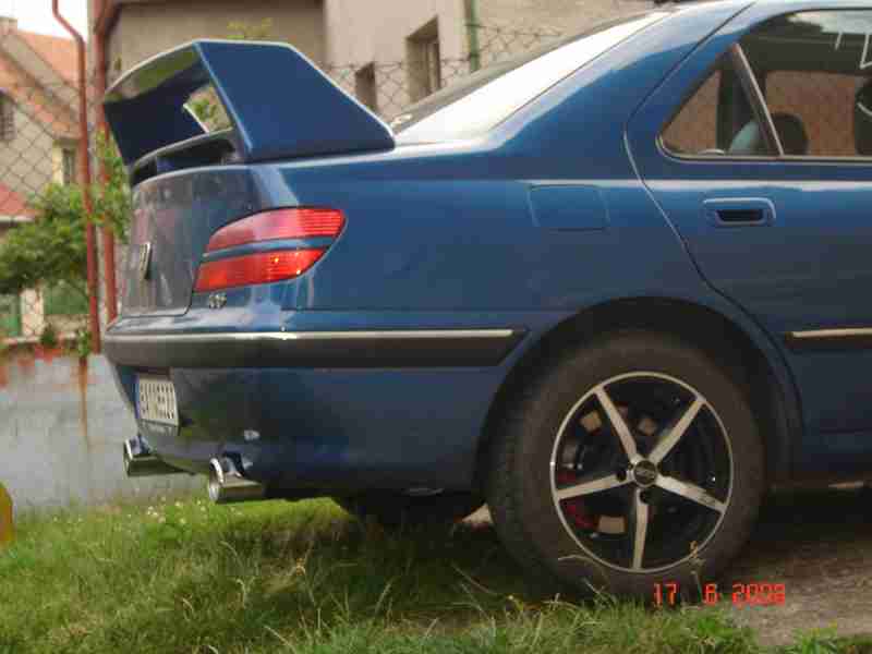

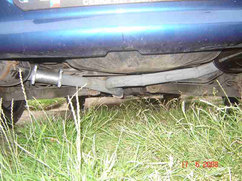

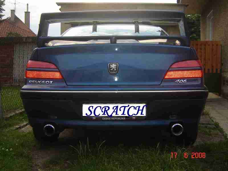

Scratch Odesláno 18. červen 2008 Sdílet Odesláno 18. červen 2008 Scratch se taky pridava k rodine duplexaku :-) [upravil dne 18/6/2008 Scratch] Citovat Odkaz ke komentáři Sdílet na ostatní stránky More sharing options...
čakom Odesláno 18. červen 2008 Autor Sdílet Odesláno 18. červen 2008 Původně zaslal: Scratch Scratch se taky pridava k rodine duplexaku :-) A foto? Citovat Odkaz ke komentáři Sdílet na ostatní stránky More sharing options...
Scratch Odesláno 18. červen 2008 Sdílet Odesláno 18. červen 2008 .. [upravil dne 18/6/2008 Scratch] Citovat Odkaz ke komentáři Sdílet na ostatní stránky More sharing options...
Scratch Odesláno 18. červen 2008 Sdílet Odesláno 18. červen 2008 ... [upravil dne 18/6/2008 Scratch] Citovat Odkaz ke komentáři Sdílet na ostatní stránky More sharing options...
Scratch Odesláno 18. červen 2008 Sdílet Odesláno 18. červen 2008 všem potencionalnim zajemcum davam jednu radu, bacha na benzinovou hadicku od nadrze na prave strane, a zaroven na pravou stranu davejte co nejmensi tlumic, ja mel docela problemy to tam narvat, musel jsem docela rezat :-) Citovat Odkaz ke komentáři Sdílet na ostatní stránky More sharing options...
