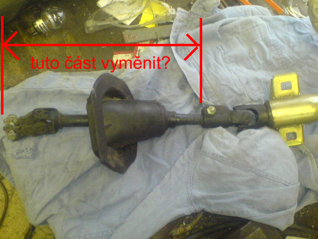

Mitja Odesláno 1. květen 2008 Autor Sdílet Odesláno 1. květen 2008 Uz je teplo tak se chystam na vymenu, chapu spravne ze vymenim tu cast co jsem vyznacil na fotce? (fotku jsem si vypujcil z jineho prispevku autor promine) A jeste dotaz, nahore i dole mam tisicihran = novy model? Nebo jsou tam jeste nejake odlisnosti? At si pak neprivezu dom neco co mi tam nebude pasovat :-/ Citovat Odkaz ke komentáři Sdílet na ostatní stránky More sharing options...
oddie Odesláno 1. květen 2008 Sdílet Odesláno 1. květen 2008 Zánovní kloubek řízení pro 205 - 309 BEZ serva se zakončením tisícihranem mám v garáži, kdybys nechtěl kupovat úplně nový. Ale budu až po 11.5... Citovat Odkaz ke komentáři Sdílet na ostatní stránky More sharing options...

Mitja Odesláno 9. květen 2008 Autor Sdílet Odesláno 9. květen 2008 Tak uz to mam vymenene, slo to krasne... a cena tycky s kloubem byla s firemni slevou za 1400 kc u autobenex. Citovat Odkaz ke komentáři Sdílet na ostatní stránky More sharing options...
kobra Odesláno 10. květen 2008 Sdílet Odesláno 10. květen 2008 ten část hřídele s kloubem mě stál 2 200 Kč. Otázka je , zda to vyměníš sám , nebo servis Citovat Odkaz ke komentáři Sdílet na ostatní stránky More sharing options...

Mitja Odesláno 10. květen 2008 Autor Sdílet Odesláno 10. květen 2008 Uz jsem psal, menil jsem to sam a slo to uplne v pohode Citovat Odkaz ke komentáři Sdílet na ostatní stránky More sharing options...
kobra Odesláno 11. květen 2008 Sdílet Odesláno 11. květen 2008 Pokud máš malé ruce , tak jo , pokud máš tlapy , musíš rozdělat 1/2 auta Citovat Odkaz ke komentáři Sdílet na ostatní stránky More sharing options...
Mitja Odesláno 12. květen 2008 Autor Sdílet Odesláno 12. květen 2008 Tak uz chapu jak to myslis.. a mas pravdu, u motoru se to povolovalo nejhure protoze tam nebylo moc mista, nastesti se mi to povedlo aniz bych cokoli urval. Tlapy nemam ale silu jo to staci : ) Citovat Odkaz ke komentáři Sdílet na ostatní stránky More sharing options...
