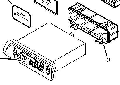

Dave_k Odesláno 31. říjen 2007 Odesláno 31. říjen 2007 Kdyř už máš tu servisní knížku. Nikde tam kód k rádiu není napsanej? A podle obrázku bude mít asi to rádio zajištění někde ve spodní části. [upravil dne 31/10/07 Dave_k] Citovat
