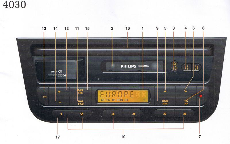

To mi řekni, co to je za rádio 4030, když tam má úplně jinej popis tlačítek a na displeji mu svítí Track CD :myslim
Jinak návod je parádní :super
Áhá, tak že by to byla ta 4035, co píše na začátku :myslim

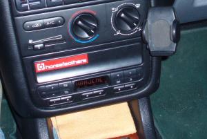

Tak jsem asi slepej, ale na tom tvém "stejném" rádiu nevidím ty tlačítka (popis), který tam má on ...:aut
Původně zaslal: MatrixChose
V cem je jiny? Jaky popisy?
To co má fotku MJsytic tak očividně umí komunikovat s CD changerem. A jsou tam navíc na 1 a 2 předvolbě možnosti "random" a "scan". Se přiznám že to jsem ještě neviděl. :mrk
Jinak klasická 4030 toto neumí.
