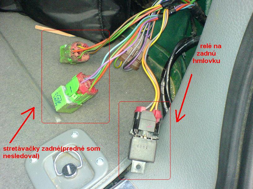

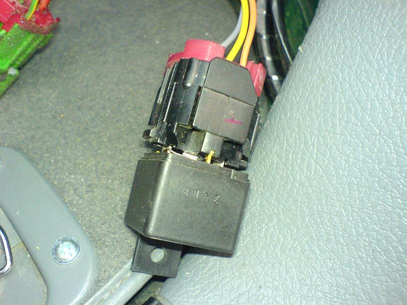

Guest Ivan-406 Odesláno 24. říjen 2007 Odesláno 24. říjen 2007 takze sewaste... hmlovka vyriesena ked si date dole bocny pravy plast v kufru z nutra,naskytne sa vam takyto pohlad...zelene rele su stretavacky,cierne rele je zadna hmlovka...toto rele bolo vadne...takze fici jak delo Citovat

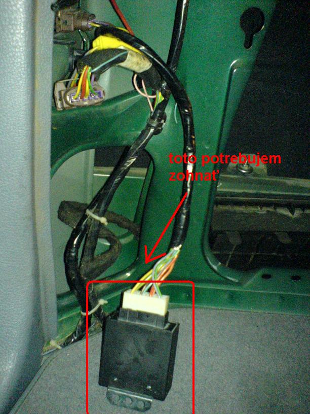

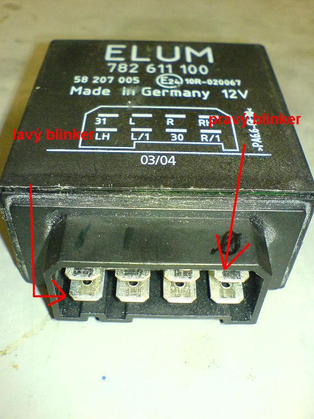

Guest Ivan-406 Odesláno 24. říjen 2007 Odesláno 24. říjen 2007 za druhe:zistil som,preco nejde ten pravy blinker..moze za to tato skatula...znej ide napetie 12V dole na konektor na vozik...z lavej strany ide krasne 12v prerusovane ale z pravej sa to vysplha len tak tak do 8V...kde by som mohol takuto skatulu zohnat???? (to je zase na lavej strane v kufri) Citovat
Pe.Tr Odesláno 24. říjen 2007 Odesláno 24. říjen 2007 tak vytahni proud 12V přimo ze zadniho světla (praveho blinkru) do kabelu co jde na pravyblinkr z te krabičky a hotovo. Citovat
Guest Ivan-406 Odesláno 24. říjen 2007 Odesláno 24. říjen 2007 to ma tiez napadlo ale na nieco to tam urcite bude.....keby to bolo nepotrebne,nebolo by to tam Citovat
