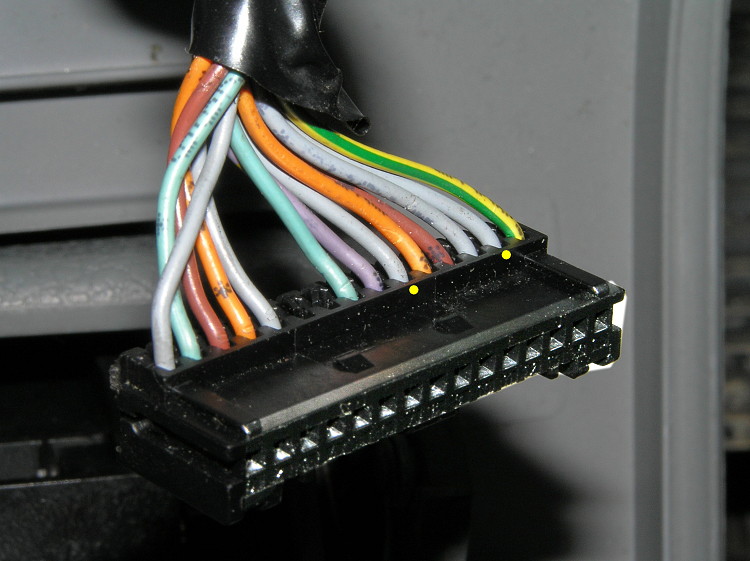

Já koukám,ale nechtěl jsem silou nechtěně vytahat všechny dráty z toho štekru v klávesnici.Jsou tam jen zastrkaný v
takových V. plíškach a zajištěno plastovím ježkem nebo jak to nazvat.
Původně zaslal: Gump
Tohle se ti z toho vytáhne, těch teček si nevšímej;)
PS: neskusal to niekto opravovat? mam tam zly kontakt asi niekde pri tej koncovke co je odfotena hore, a chcel by som to opravit. keby sa dala ta koncovka rozobrat a kabliky skratit a prepajkovat
no tak to si ma potesil, keby som to vedel skor, tak to je uz spravene.....predosly majitel ho daval do servisu a ti kokoti mu to lepili tavnou pistolou...... nechapem to preco, ked sa da ta koncovka rozoberat.......
