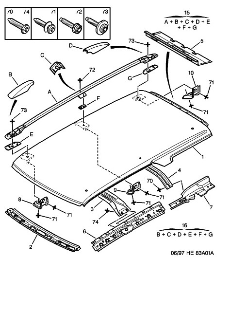

PRDLAJZ Hurvajz,TO JE NAVOD NA 406 BREAK ,306 MA NA LYZINE 3 PLASTOVE KRYTY Z VRCHU TY SE MUSI ECHT silou vycvaknout a pak tam jsou srouby 40 torx.nazdar.:-)
Původně zaslal: Pe.Tr
No ale to je ze service boxu přímo pro P306 Break:myslim Položky 71, 72, 73 jsou značený jako šroub, tak jestli to jde jen zvrchu tak tim líp;) V tompřipadě se omlouvám za mystifikaci:mad:
