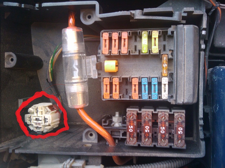

stajgrpavel Odesláno 16. srpen 2011 Sdílet Odesláno 16. srpen 2011 cau Stifi... koukam ze nemumim ani cist :-) no tak k cemu je ten pocitac vstrikovani ??? kdyz to jelo i bez pojistky ? a fotku snad dodam dnes odpoledne :-) ty tam zadne relatko nemas ??? Citovat Odkaz ke komentáři Sdílet na ostatní stránky More sharing options...
Stifler Odesláno 16. srpen 2011 Sdílet Odesláno 16. srpen 2011 cau Stifi... koukam ze nemumim ani cist :-) no tak k cemu je ten pocitac vstrikovani ??? kdyz to jelo i bez pojistky ? a fotku snad dodam dnes odpoledne :-) ty tam zadne relatko nemas ??? Až mi ukážeš tu fotku, tak aspoň buduvědět, na co se mam podívat, takhle ani nevim, co tam mam. P.S.: Pošli mně nebo Scratchovi na sebe tel. číslo do SZ, vždycky si na tebe v Ústí u Staré Paky vzpomeneme, ale není tě jak kontaktovat. Jo a vždycky když jedu přes Jičíněves, tak koukám u hospody, kde parkuješ, jestli nejsi venku a nikdy jsem tě zatím neodchytil Citovat Odkaz ke komentáři Sdílet na ostatní stránky More sharing options...
stajgrpavel Odesláno 16. srpen 2011 Sdílet Odesláno 16. srpen 2011 tak tady je to foto toho konektoru na asi relatko .... tak pokud nekdo vite k cemu to slouzi tak mi to prosim napiste :-) Citovat Odkaz ke komentáři Sdílet na ostatní stránky More sharing options...
Stifler Odesláno 16. srpen 2011 Sdílet Odesláno 16. srpen 2011 Hmmm...tak to nevim, ale mrknu se aspoň, jak to je řešený u mě v autě - jestli tam mam něco zapojeného nebo ne. Citovat Odkaz ke komentáři Sdílet na ostatní stránky More sharing options...
Stifler Odesláno 17. srpen 2011 Sdílet Odesláno 17. srpen 2011 Pavle, tak tohle relátko já v autě vůbec nemam, asi má benzin a diesel jinou pojistkovku v motorovym prostoru. Citovat Odkaz ke komentáři Sdílet na ostatní stránky More sharing options...
stajgrpavel Odesláno 17. srpen 2011 Sdílet Odesláno 17. srpen 2011 ahoj pry je to priprava na ostrikovace svetlometu ... psal mi to Honza406... Citovat Odkaz ke komentáři Sdílet na ostatní stránky More sharing options...
Stifler Odesláno 17. srpen 2011 Sdílet Odesláno 17. srpen 2011 Aha, tak já ostřikovače světel mam, ale tohle relátko tam nemam, asi to mam řešený trošku jinak. Citovat Odkaz ke komentáři Sdílet na ostatní stránky More sharing options...
stajgrpavel Odesláno 17. srpen 2011 Sdílet Odesláno 17. srpen 2011 no vidis ... a ja nemam ostrikovace a mam reletko :-P ... no skoro mam ... mam na nej mistecko :-) Citovat Odkaz ke komentáři Sdílet na ostatní stránky More sharing options...

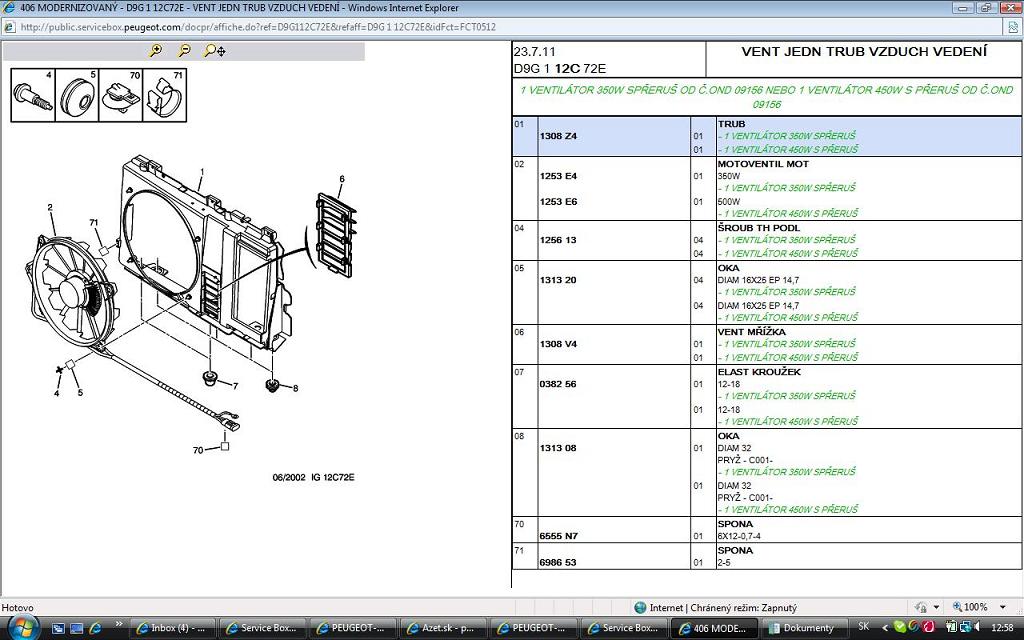

rastik Odesláno 7. červenec 2012 Sdílet Odesláno 7. červenec 2012 Zdarek tabulky poistek na peugeot 406 s mux (koniec 2002-2004) by niekto nemal ? Boli tu uz schemy k modelom 1999-2002, ale ja mam uplne ine. Na service boxe schemy poistiek niesu. Hladam poistku/relecka na vetrak chladica motoru (v manuale som ich nenasiel). Nefunguje mi vetrak chladica a 40 C teploty davaju tomu zabrat. Uz mi asi 4 x vyvrela voda na dovolenke. Na dialnici sa to stiha ochladit aj naporom vzduchu, ale po meste je to kriza. Mame pred sebou este 340 km domov. Je mozne, ze je to v tej malej krabicke vedla baterky (napravo) a vedla hlavnej poistkovej skrinke pri motore. Ale do tej malej krabicky sa neviem poriadne dostat. Schema vetraku je v prilohe Diki moc za pomoc. Citovat Odkaz ke komentáři Sdílet na ostatní stránky More sharing options...
