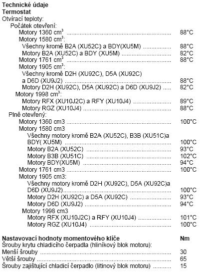

Buď v klidu, nevím, jak u 306tek, ale u 405tek jsou spínací teploty v rozmezí 88 - 102°C, takže není to nic nenormálního. Ale pro klid v duši, až budeš doma, nech auto běžet a uvidíš, jestli to spíná nebo ne:papa

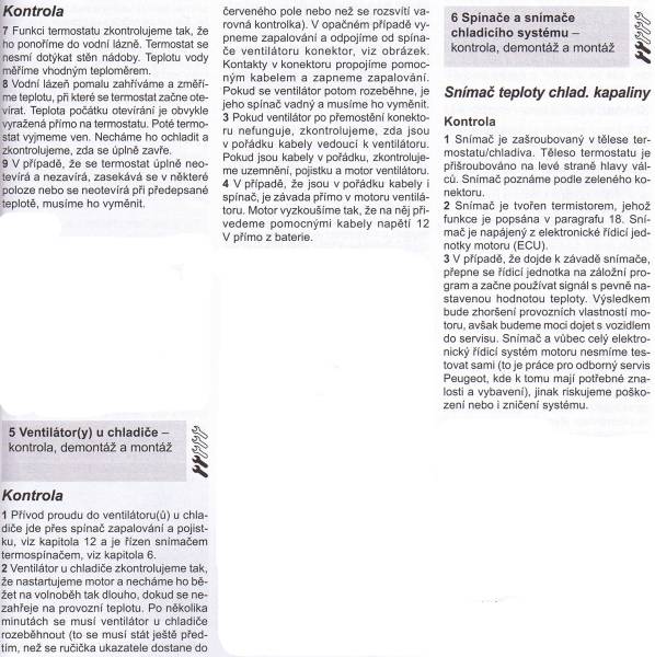

Chce to nejdřív zjistit jestli budík vůbec ukazuje pravdu.
Podle mě by teplota neměla standardně přelézt 100°C. Pokud je vše OK, má Pažout saharamy zajištěno dostatečné chlazení, o jakém si většina aut té doby mohla nechat zdát...:D Jak psali kluci, ca 92°C první rychlost a při 96°C naplno (což jsem nikdy nezažil). První rychlost ventilátorů, klidně i v létě a v koloně, většinou stačí na ochlazení okruhu.
Mimochodem 405 GRD by na 100% měla spínat první rychlost při ca 90°C, příp. pak výše druhou rychlost. Má bývalá 405 TD se tak chová a slouží v rodině vesele dál :super Takový rozsah teplot spínání neznám ani na jednom Pažoutu v rodině a nezdá se mi příliš pravděpodobný. 88 nebo 102°C je pro motor a zátěž podstatný rozdíl... Pokud je vše v pořádku, tak sahary po překročení dané teploty sepnou.

To Supersonic: Bavíme se tady o otevření termostatu nebo o sepnutí sahary. To je snad podstatnej rozdíl! Termostat samozřejmě otevírá dle provozní teploty mnohem dříve než vůbec spouští sahary.
Pokud jsem špatně pochopil, tak se omlouvám, ale prostě nevěřím, že sahara v jednom konkrétním autě jednou sepne při 88°C a jindy při 102°C... Pokud jsi to myslel na všechny Pažouty obecně, tak to bylo jen mnou špatně pochopeno. Saharu spíná čidlo teploty, což je naprosto nezávislé od termostatu, a mělo by spouštět pořád stejně podle teloty okruhu bez ohledu na to, jestli je zima nebo léto. Čidlo snímá telotu okruhu a ne venkovní telotu... :) Prostě ventilátory sepne nebo sepne. Není co řešit.
Já jen říkám, že u žádnýho Pažouta jsem nikdy neviděl teplotu nad 100°C včetně, neboť sahary by se měly sepnout při nižší teplotě. A pokud ano, tak není něco v pořádku...:papa
Bylo to samozřejmě myšleno všeobecně:D A teploty termostatu zde uvádím proto, aby bylo vidět, zhruba při jakých teplotách potom jde kapalina do chladiče. Pokud vím, tak nejdřív čerpadlo bere kapalinu z chladiče přes blok motoru a hlavu válců, potom k termostatu, který je zavřený, když motor není zahřátý. Pak myslím, že ještě někam k topení a zpět:myslim Když tak mě opravte:D Až když má kapalina uvedenou teplotu(y), tak se teprve otvírá termostat a jde do chladiče. Tzn. že tam jde kapalina v rozmezí uvedených teplot a pak záleží na konkrétním čidle kdy spíná sahary:myslim:myslim Je to tak a nebo kecám:aut:mad:???
