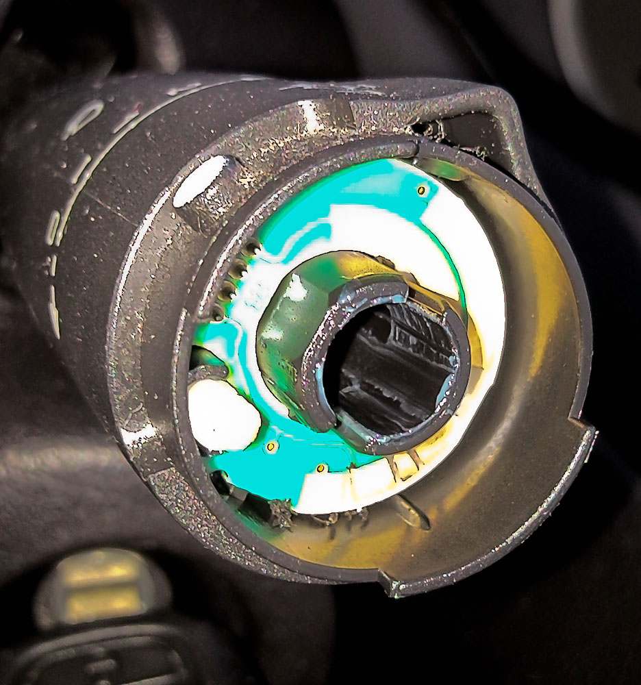

duge Odesláno 20. březen 2011 Sdílet Odesláno 20. březen 2011 Zdravím všechny, velmi pěkný návod. Koupil jsem displej typu B, připojený je, ukazuje hodiny, datum, otevřené dveře, teplotu. Snažil jsem se odloubnout z páčky kloubouček, bohužel nijak se tam nemohu dostat. Zkoušel jsem to snad tisíckrát a pořád nic. Mám Peugeot 206, r.v. 2002, páčky mám kulaté (stejné jako na obrázku). Zde je i VIN - VF32AHFXF42451121 Případně jestli by někdo pomohl. Děkuji! Citovat Odkaz ke komentáři Sdílet na ostatní stránky More sharing options...
arino Odesláno 7. duben 2011 Sdílet Odesláno 7. duben 2011 nechce sa mi to čítať ale už som vyrieši problém ak neide klobučik dole. dal som priamo do packy neoriginal tlacidlo. na obrázku su 4 piny - prvé dva (zvrchu) sú pre palubny počítač Citovat Odkaz ke komentáři Sdílet na ostatní stránky More sharing options...
