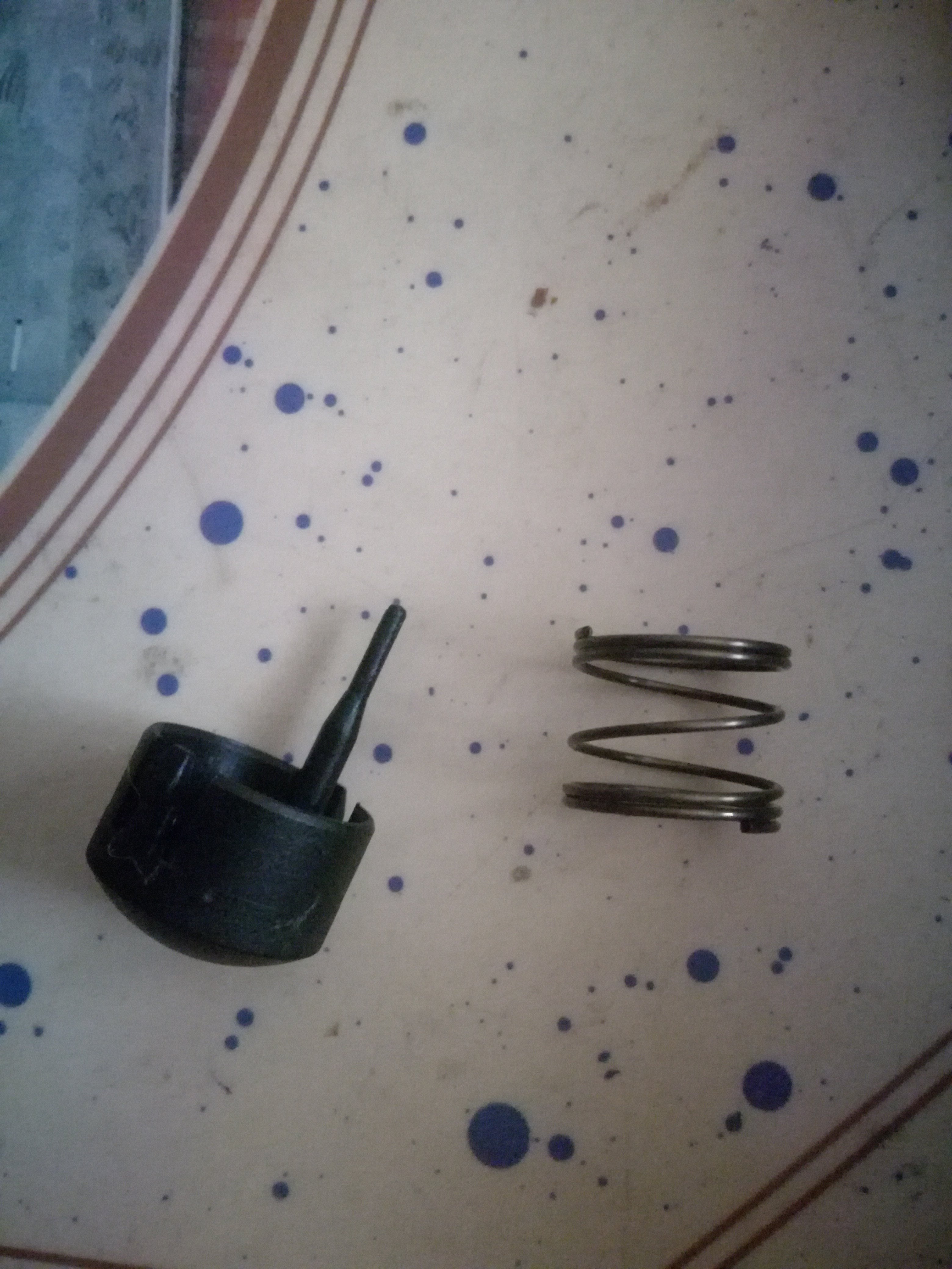

karli.k Odesláno 16. říjen 2018 Sdílet Odesláno 16. říjen 2018 (upraveno) Zdravím, tak jsem rozdělal páčku přímo na počítač a vypadá to nějak takto. Výška pružiny je 13mm a průměr 15mm. Výška tyčky od hrany je 14,5mm. Upraveno 28. říjen 2018 uživatelem karli.k Citovat Odkaz ke komentáři Sdílet na ostatní stránky More sharing options...
