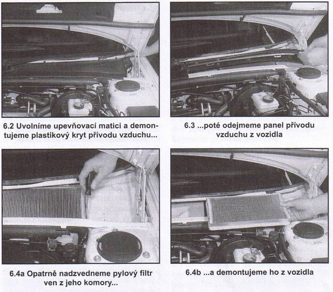

A zde jsou obrázky. Bohužel je to z pravostranného řízení (anglický překlad), proto je pylový (kabinový)filtr na obrázcích na levé straně.

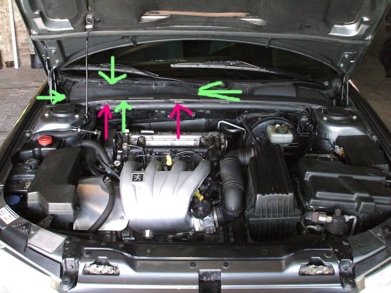

Ikdyž je to benzin, tak je to stejné. Zelené šipky ukazují, kde je pylový filtr, a růžové šipky ukazují, kde je nutno vycvaknout kryt a následně vyndat:
