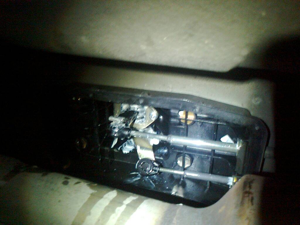

Tak i mě postihly problémy s lanovody. Vypadl mi z kloubku ten svislý lanovod (viz. obrázek). Nasadit zpět jde velmi lehko a má vůli takže pochybuju, že bude držet.
Poradí mě někdo jaký z těch dvou to je, jaký mám objednat? Nebo má cenu to shánět po vrakovištích, jak poznám, že použité jsou OK? Nemáte někdo schovaný ten návod s fotodokumentací výměny o kterém se tady v tématu píše? Děkuji za případnou pomoc, Jirka

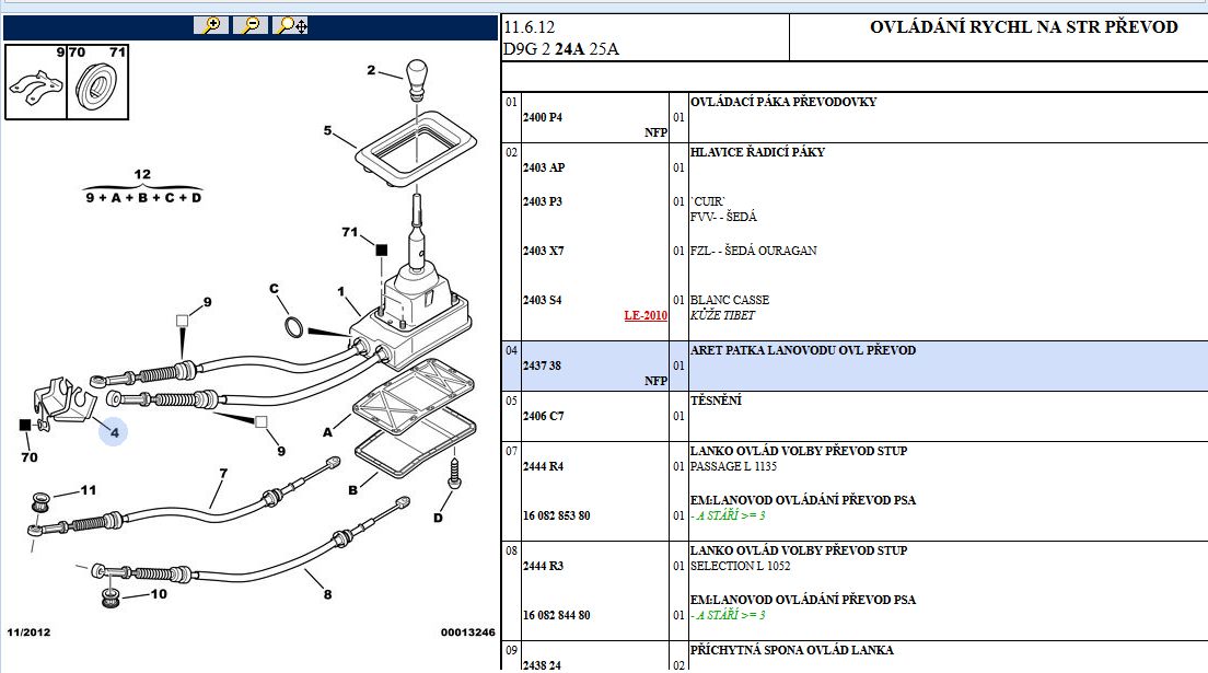

Piposi, pokud máš táhla tak je to jinak.Mam lanovody. Matne si pamatuji, že už jsem zespodu mazal kulisu a dostal se tam i bez demontáže výfuku. Myslím,že ani tepelný štít tam nebyl,pouze šrouby na něj. Je to tak u HDI správně nebo tam má štít být vždy? Druhá věc je ze nepoznám který lanovod potřebuji, nemá někdo originál schéma lanovodu? Myslím že bych to poznal jeden je ulozenej u převodovky naplocho,druhej nasvislo. Ten blíže ke kraji auta u řidiče.
Odesláno z mého D5503 pomocí Tapatalk
Super, moc díky, takže potřebuji lanovod číslo 8. Co je prosím tě čislo 11? Nejde náhodou vyměnit ta samotná hlavička?

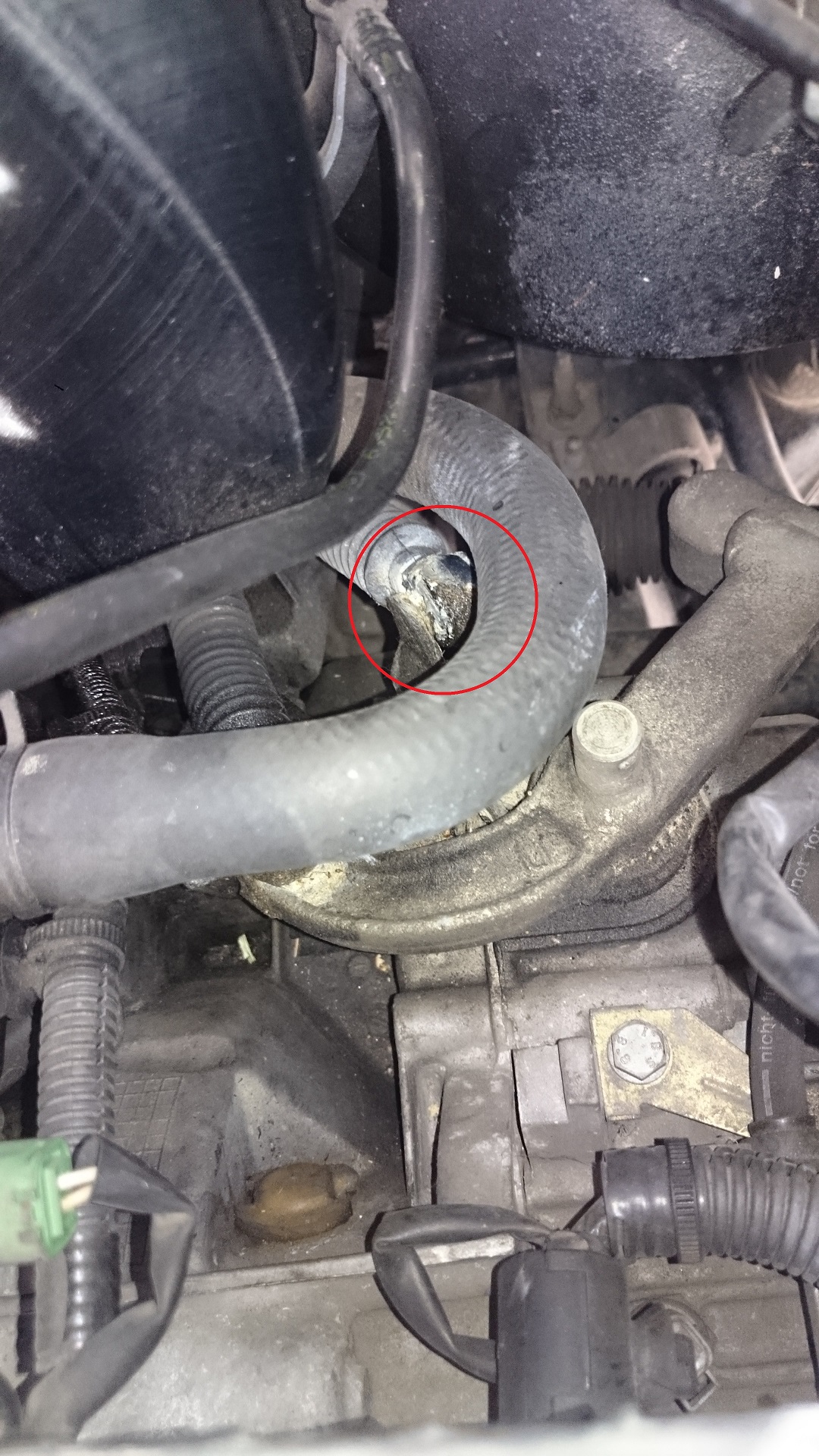

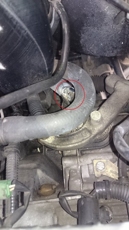

Ahoj Jirko, napsal jsem to blbě. Mám samo taky lanovody. Ta samotná hlavička vyměnit nejde nebo aspoň jsem nepřišel na to jak. Právě na tom jsem skončil a musel jsem koupit nový lanovod protože mi ta hlavička nepasovala na kloubek. Samotný lanovod jde vyměnit v pohodě. U mne to bylo asi horší vzhledem k FAPu tak jsem musel sundat výfuk a štíty, FAP hodně vyklonit dolů abych se tam dostal. Ale jak koukám tak ten kratší mi právě seděl co právě asi potřebuješ. Změříš průměr kloubku ? Já se na to taky podívám. Posílám foto. Mne je to na nic a budu rád když to někomu poslouží
Číslo dílu je 2436 47 a cena 279,-. Průměr servicebox uvádí 13mm.
Podle mě, pokud ten díl jde koupit sólo tak by měl jít i vyměnit.
Když tak koukám na schéma a fotku lanovodu, tak to vypadá,že ten kloubek by mohl jít vyměnit. Pozeptam se v Pežó.Ale proč by všichni měnili celá lana. No uvidím,samotného by mě překvapilo, kdyby to šlo. Každopádně teď se nedostanu to ani změřit, takže kluci až se v tom budu vrtat tak dám vědět zda bych od Vás vzal ty použité nebo ne.Moc Vám děkuji za pomoc
