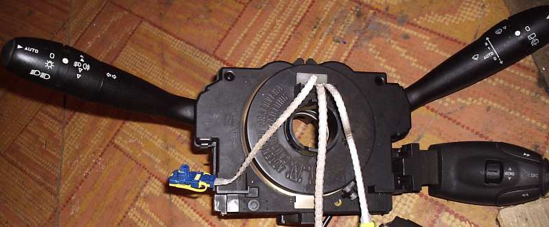

KoNG Odesláno 26. září 2007 Odesláno 26. září 2007 Ahoj Všem Měl bych pár dotzazů ohledně COM2000. Již delší dobu uvažuji o přidání pal. PC - respektive ho mám aktivované v BSI ale nemám páčku kterou bych to přepínal Takže mám jeden zásadní dotaz, jelikož se mi nedaří sehnat COM2000 kde by nebylo na levé páčce AUTO a na pravé páčce též AUTO stěrače + tlačítko na pal. PC. Daří se mi pouze sehnat tento COM (viz obr.) A proto se táži nebude problém s tím že na levé páčce budu mít AUTO (ikdyž nemám snímač), na pravé páčce AUTO (ikdyž nemám snímač) a dokonce je tento COM s ESP Bude vůbec tahle kombinace fungovat na mojí 206 kde ESP nemám snímač deště nevedu a snímač intenzity venkovního světla taky ne Díky za cené rady [upravil dne 26.9.2007 KoNG] Citovat

KoNG Odesláno 2. říjen 2007 Autor Odesláno 2. říjen 2007 Obrázky mých ovladačů Jiné označení než ty kody a ty ražené čísla jsem na prvku nenašel samozřejmě je tohle foto bez sundání volantu pouze s odšroubovaným obalem [upravil dne 2.10.2007 KoNG] Citovat
KoNG Odesláno 2. říjen 2007 Autor Odesláno 2. říjen 2007 Takže páčku jsem rozpohyboval k pal. PC viz Citovat
