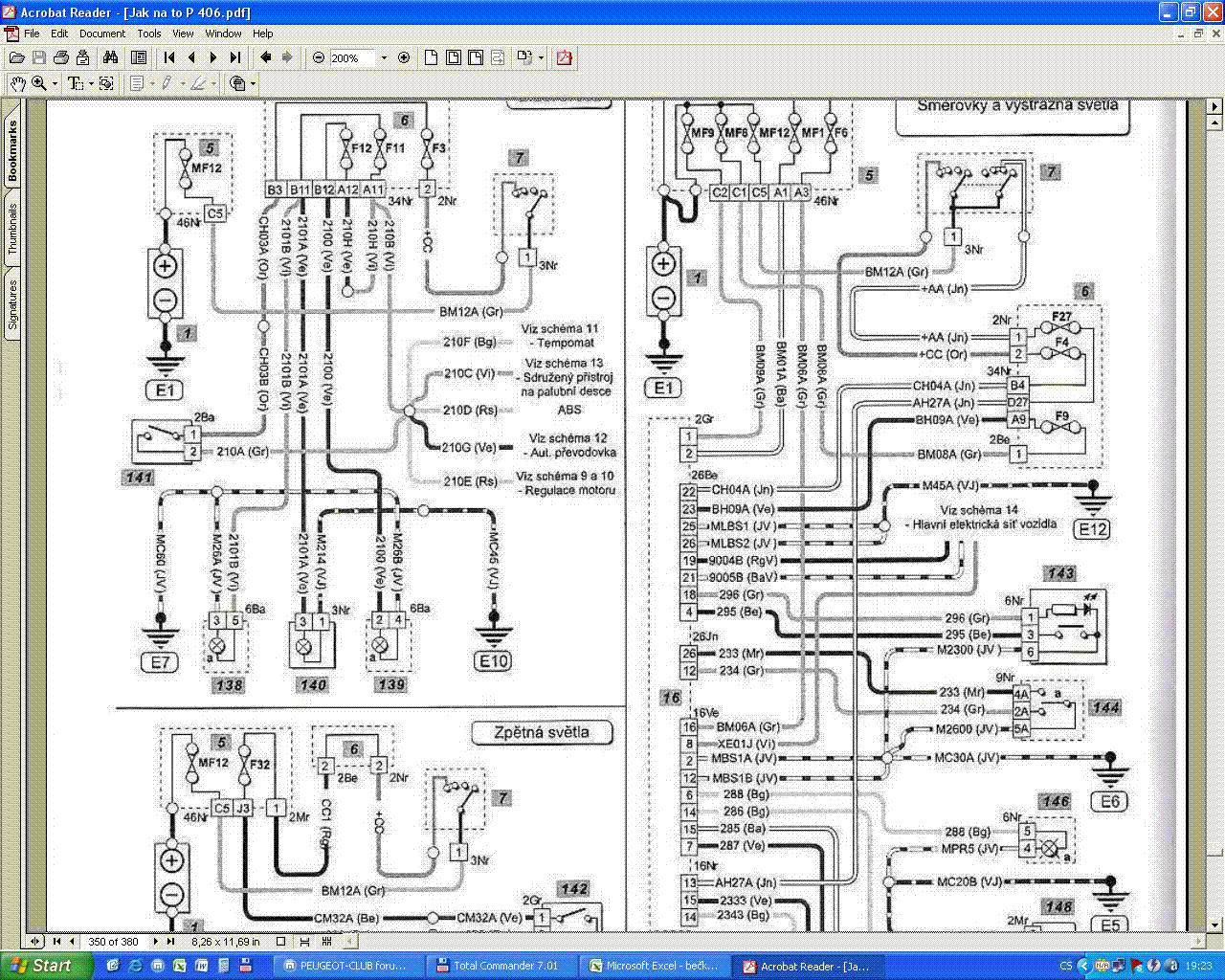

Podľa tej schémy idú tri nezávislé drôty pre každé svetlo cez dve samostatné poistky dozadu. Je teda nepravdepodobné aby bol problém vo vedení dozadu alebo samotnej poistkovej skrinke.
Skús ešte či sa ti objaví napätie po stlačení pedálu na pozícii A11 resp. A12 poistnej skrinky.

Asi du špatnou cestou, schema co jsem nahral sem na forum je asi pro jinej model. Potřeboval bych schema na starej model 21. Td r.v.96. Na forum ho nahral kdysi Ferry ale nejsem schopnej to stahnout, nejde to. Měřil sem ted jestli když sešlapnu pedal jestli se na pojistku 11 a 12 dostane napětí, a na dvanáctku nic, a na jedenáctce je napětí pořád, myslím že to schema je pro jinej model.
