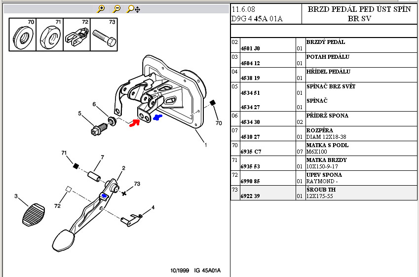

zde je fotečka sice ze starýho modelu ale mělo by to býti stejné
Honza406: tak s novým modelem to stejné není:nevim, tam je ten spínač nasunutý z druhé strany, od volantu a má válcový profil s vroubkama (pro atom. přednastavení) a nakonci čtverec na konektory. jinak je to na stejném místě jak to máš ty. fotku nemám :papa
Guest servisman
Guest servisman
no já koukal na servicebox a tam je to stejné pro oba modely.
Původně zaslal: honza406
ASi klame fotka, umě to vypadá přesně takto, červeně se to tam nasouvá a modře tlačí pedál do čidla. Možná že tam můžou bát oba typy :super aaa už jsme na to přišli.;)
