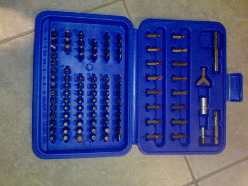

cus,potrebuju pomoc mam 309 gti 94kw r.v. 88 potrebuju vymenit brzdy ale nejde me povolit trmen protoze tam jsou dva srouby a vypada to jako na imbus ale je to nejakej petihran a nevim kde to mam sehnat,jestlimate nejake zkusenosti tak pls napiste dik.
hmm to mám taky na Míčku na kardanu,je to vnitřní pětihran...jedině upravit imbus...a nebo za mastný prachy koupit přímo klič,ale to jen ve specializovanejch prodejnach...:aut
jj taky sem měl na 405ce 5tihran na kardanu.vybrusil sem si to z kulatiny(hlazenky)tvrdej matroš a povolil sem to.vždycky to de nějak vyřešit
Dobrá věc je takováhle kouzelná krabička. Stojí to v podstatě pár šupů a sou tam nástavce na všechno možný i nemožný.
Tuším že já to potkal v OBI, ale určitě to bude k sehnání i jinde ;)
