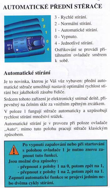

Skříňka s čísly je kodový Imobilizer, asi je odpojený, takže radím nezapojovat pokud neznáš kod, jinak už nenastartuješ. U zpětneho zrcátka je dešťový senzor ke stěračům

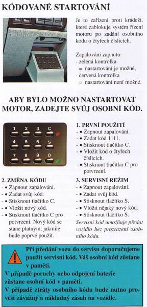

Zde je popis a použití kódovaného startování. Ale jak píše Radek Hurvajz, lepší je již nezapojovat a raději si dát (namontovat) vlastní imobilizér.

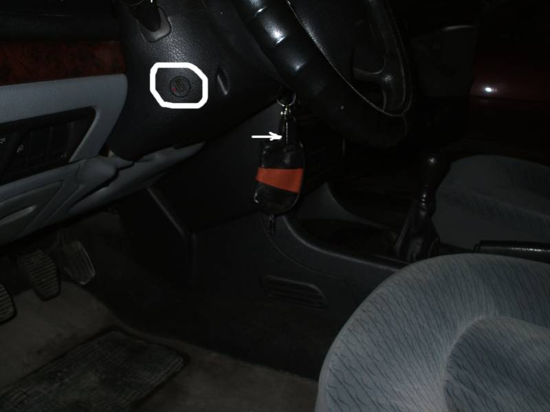

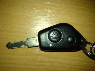

mě nejdřív praskla pojistka tak jsem ji vyměnil a přerušil se asi vývod k tý krabyčce a tak jsem tam zkoušel tu z xantie a nic .Zjistil jsem při výměně že je tam přelomenej kablík a tak se to asi právě tím zablokovalo.Klíček mam origo přikládám fotku .:(:(tak jsem odpojil baterku jestli to třeba nezmizí,ale to je asi pěkná kravina že.
no to vypada na klic od RF ovladani, cili to bylo asi naprogramovane aby se immo deaktivoval spolecne s otevrenim dveri, proto jsi nemusel zadavat kod. Ten zlomenej drat muze zpusobovat to ze sviti zelena i cervena dioda spolecne, mozna ze tech zlomenych dratu bude vic, prohlidni je vsechny, akorat teda jestli neznas ten kod, tak to asi stejne nepujde odblokovat, jak dlouho mas tu 406 ? nezna kod predchozi majitel ?
