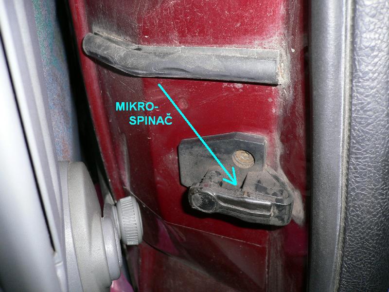

Stejně to nebylo tím.On je totiž,jak mi napsal jeden kolega,ještě mikrospinač v třmínku na zadním sloupku,a ten nedovolil v mém případě zamknout .Hlásil otevřené dveře.P806

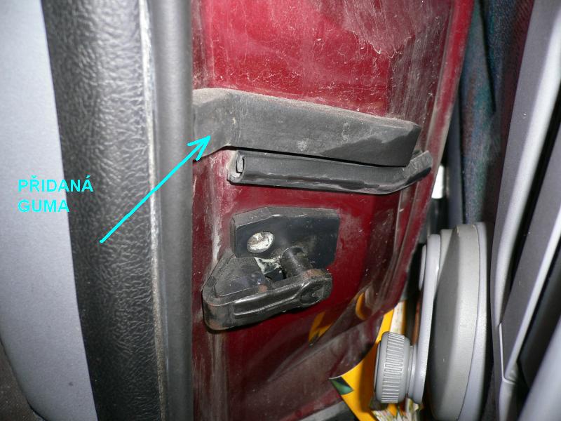

Ahoj,dnes opět tvrdošíjně blikaly nezavřené dveře.Dobře jsem se oblékl a s odhodláním konečně zvítězit,jsem zvítězil.Jedná se o kontakt mikrospinače na sloupku.Nakonec stačilo povolit držák a nastavit,ale že mi to trvalo.:roker .Při této příležitosti upozorňuji na gumový profil nad tímto zámečkem.Na druhých dveřích jsem přilepil ještě jeden delší kus,protože se mi zdálo,že voda stékající po dveřích tam zamrzává.Dveře pak nejdou otevřít.Zatím buď nemrzlo,nebo to funguje.P806
jako nápad to není vůbec špatné:super,ale chtěl bych se Tě zeptat"jestli to trošku nevadí při zavírání a čím jsi to přilepil:D
Ahoj,odmastit sloupek,natřít alkaprenem gumu,počkat 10 minut a přiložit.Mělo by to držet hned a pak jen zavřít dveře. P806
Jen dotaz - jsem dost patlal... půjdou otevřít dveře? (Čím odlepím od dveří sebe....) :D:bojim:mrk
Ahoj,občas jsme patlalové všichni,ale to nic.Natři jen tu část gumy,kterou přitiskneš na sloupek.Pokud přilepíš i sebe,tak se odřízni ostrým nožem (kůži radši ne!) a zbytek lze umýt toluenem či acetonem.Nevím,jestli se tyto chemikálie ještě na trhu vyskytují.Toluen byl v drogerce na občanku od 18 let.... hahaha P806
