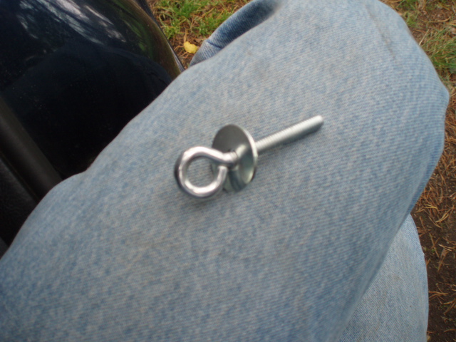

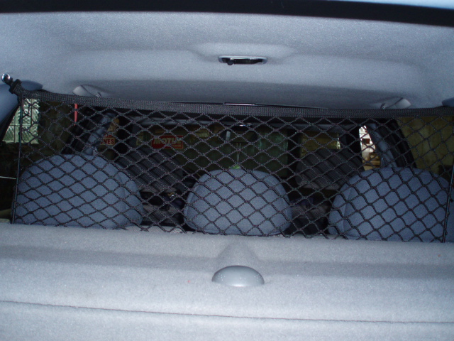

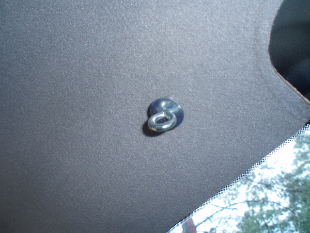

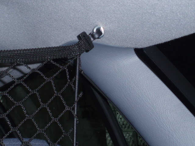

Dneska jsme na komorně-pracovním minisrazu u mě v garáži dělali s Komisarem u jeho 406 break síťovou přepážku za zadními sedadly. Po sundání bočního tapisírunku, jsou již z výroby v bočních sloupcích otvory se závitem, do kterých se přišroubuje šroub s očkem(dá se koupit závit M6). V obložení se udělá díra pro šroub, kterým se přišroubuje skrze tapicírunk ke sloupku. To samé se provede na druhé straně. Po odstranění zadního plata a připevnění sítě, se dole přichytí za očka, která tam již sou a nebo se dají přidělat. Po upevnění sítě i dně kufru, se zadní plato dá nazpátek. Použita byla klasická síťka do kufru.
