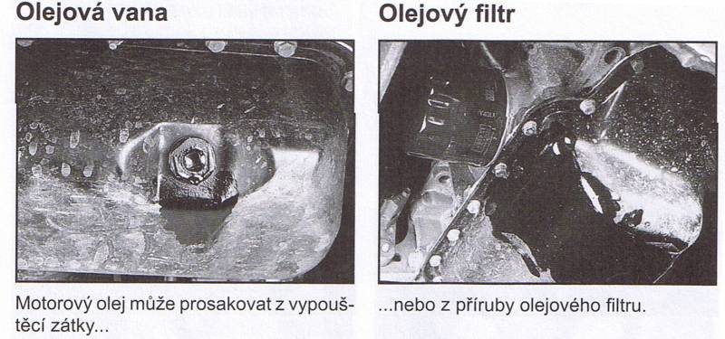

wocko Odesláno 13. září 2007 Sdílet Odesláno 13. září 2007 Dostanu se k vypouštěcímu šroubu od nadrže oleje i v leže pod auto? Nemám žádnou díru v garáži ani možnost najet někde na rampu. A olejový filtr je jen na závit? Nebo má ještě nějaký jištění? díky Citovat Odkaz ke komentáři Sdílet na ostatní stránky More sharing options...
OK406 Odesláno 13. září 2007 Sdílet Odesláno 13. září 2007 Ano, jde to. Musíš mít vhodnou nádobu. Můžeš taky přizvednout si předek. Citovat Odkaz ke komentáři Sdílet na ostatní stránky More sharing options...
Mila_S Odesláno 13. září 2007 Sdílet Odesláno 13. září 2007 Olejový filtr je na závit, zpravidla se dá povolit rukou. Jinak u každý pumpy mají spec. klíč (takovej s řetízkem) na povolování filtru. Pokud nemáš možnost najet na díru, dá se to řešit nájezdama (už to tu bylo - myslím dokonce OK406) nebo můžeš najet kolama na nějakej vyšší obrubník - ale vždy lézt pod zajištěné auto. Jsou mezi námi lidé, kteří by se bez přizvednutí pod auto nedostali (např. já, Medvěd, Garfield, Pe.Tr, apod. - doufám, že jsem se nikoho ze jmenovaných nedotkl - aspoň sebe ne ) Citovat Odkaz ke komentáři Sdílet na ostatní stránky More sharing options...
OK406 Odesláno 13. září 2007 Sdílet Odesláno 13. září 2007 Pokud nejde olejový filtr povolit a není k dispozici spec. klíč, tak stačí šroubovák a nebo silný hřebík, prorazit filtr a povolit. Před našroubováním nového olej.filtru, je dobré těsnění pomáznout olejem. Citovat Odkaz ke komentáři Sdílet na ostatní stránky More sharing options...
tomingo Odesláno 13. září 2007 Sdílet Odesláno 13. září 2007 ja teda neviem, ale pri výmene oleja by auto malo stáť na rovine. teda žiadne zvedáky, rampy ani obrubníky a pod. Citovat Odkaz ke komentáři Sdílet na ostatní stránky More sharing options...
Ferry Odesláno 13. září 2007 Sdílet Odesláno 13. září 2007 Původně zaslal: OK406 Pokud nejde olejový filtr povolit a není k dispozici spec. klíč, tak stačí šroubovák a nebo silný hřebík, prorazit filtr a povolit. Před našroubováním nového olej.filtru, je dobré těsnění pomáznout olejem. nekdy je ten filtr tak blbe ze se k nemu moc neda dostat, treba zrovna u 406 ten pristup je hodne blbej, ze jedny strany nejaka hadice, z druhy strany altik, bojoval jsem s tim pomoci sikovek docela dlouho, nez se mi ho podarilo povolit a to vim, ze ho predtim utahovali rukou jo a z toho filtru vytece behem sroubovani ven docela dost oleje, i kdyz uz bude vana vypustena, tak se na to priprav [upravil dne 13/9/07 Ferry] Citovat Odkaz ke komentáři Sdílet na ostatní stránky More sharing options...
Ferry Odesláno 13. září 2007 Sdílet Odesláno 13. září 2007 Původně zaslal: tomingo ja teda neviem, ale pri výmene oleja by auto malo stáť na rovine. teda žiadne zvedáky, rampy ani obrubníky a pod. zalezi kde je ten vypousteci otvor, kdyz je v zadni casti vany, tak myslim ze nadzvednuti predku je jen k lepsimu a lip to vytece ven Citovat Odkaz ke komentáři Sdílet na ostatní stránky More sharing options...
