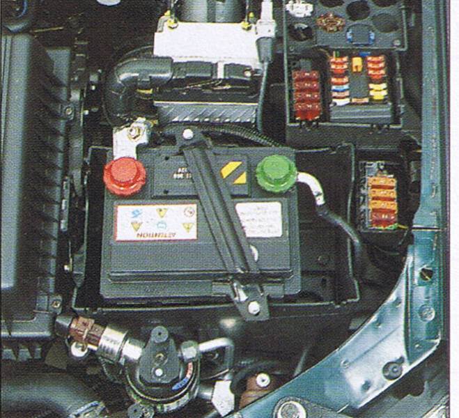

u spolujezdce zadne pojistky skutecne nejsou, jelikoz ta ceska knizka je prekladem anglicke knihy, a ta ceska verze je v nekterych ohledech docela zmrsena, tak si prekladatele neuvedomili, ze pokud je v anglicke verzi psano umisteni tzv. passenger compartment - tedy u spolujezdce, bude to u evropske verze auta u ridice, tedy ze se jedna o pojistkovou skrinku pod volantem
navic pokud mas starej model 406, tak ty schemata v te ceske knize jsou pro novej model 406 a ty schemata se dost podstatne lisi, takze skoro nic z toho pro starej model neodpovida a neda se to pouzit
