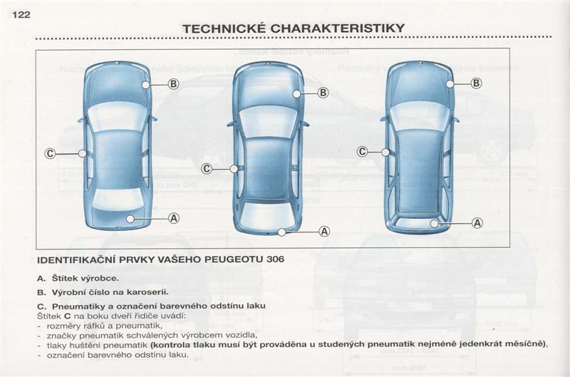

Zdravim...kde na 306ce najdu cislo barvy?...melo by to bejt nekde na karoserii, ale lakyrnik ho nemohl najit....
Já to mám na štítku, který je přilepen na spodní polovině dveří řidiče, jsou tam i údaje o doporučeném tlaku v pneu a další údaje, kterým dost dobře ani nerozumím.

Otvor kapotu a pozri sa na uloženie tlmiča, tam by mal byť kód farby, tuším že na ľavom (alebo pravom? :myslim) :D

Pokud už to někdo nepřestříkával a nedal kod zpět, na tom sloupku u dveří je to akorát nalepený, takž dolů to jde. Nevím jak u tlumiče
