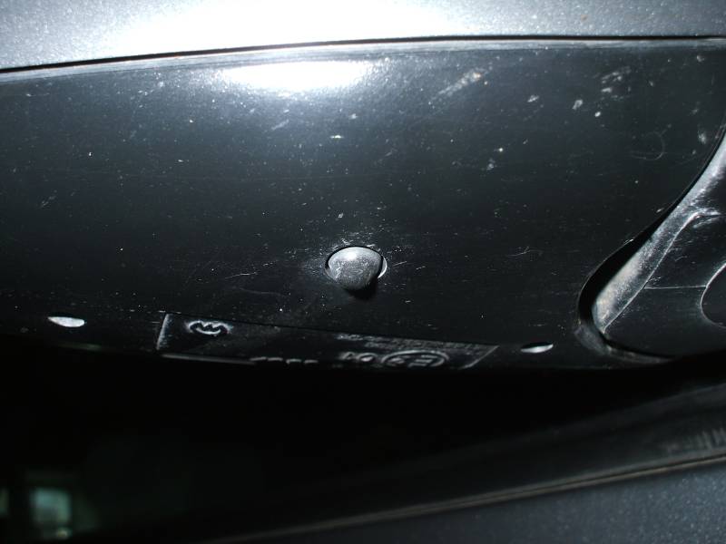

Fusion Odesláno 6. září 2007 Odesláno 6. září 2007 V pravým zrcátku mám dojem ale zkus vyhledat, bylo to tu moooc krát. Citovat
Přema Odesláno 6. září 2007 Odesláno 6. září 2007 V pravým zrcátku je ze spoda takový čudl a to je von.. v levým není.... Citovat
jozefsv Odesláno 6. září 2007 Odesláno 6. září 2007 problem v cidle v pravom zrkadle.to iste som mal ja.mne to zacinalo na 35 cca askoncilo to pri 70 a potom ciarky.kup novy a vymen ho Citovat
jaragi Odesláno 6. září 2007 Autor Odesláno 6. září 2007 Tak na to půjdu kuknout a budu shánět náhradu. Nějaké nápady jsem nakonec našel ve starších příspěvcích. Dík za rady. Citovat
