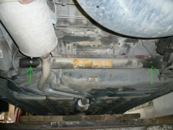

potřebuji vědět kam přesně vyvrtat otvory na maznici (nemá někdo foto) a jestli je náprava z 306 break stejná jako 306 3.dv ( na break je silnější)
Napadá mne ( asi debilní ) otázka : proč mazat a čím?
Je možné uvedenou vzdálenost z obrázků použít u zadní nápravy 306, 1,4 benzín, sedan ?
Tak nevím, jsou názory že tou vazelínou můžeš vytlačit gufera, lepší je prý vyvrtat jednu díru a nalít olej. Zajímalo by mně co je lepší.:(
Proč mazat a čím,protože jestli víš tak 306 má torzní nápravu kde se ložiska opotřebují (na autech to poznáš tak,že mají zadní kola do "A" nebo "V" ,ale to už je pozdě na mazání) toto opotřebení se oddaluje právě tímto.
Maže se to vazelínou označovanou jako "A00"( dvě nuly),používalo se to i na starých škodovkách.

Ano, oddialis urcite a zachranis isto ak uz neni moc chytena.
Ja som si daval maznice ties a po pol roku som robil repas lebo uz bolo neskoro a ked mi v servise ukazal ako to tam vyzeralo a co vymenil no hroza - zodrane az az.
