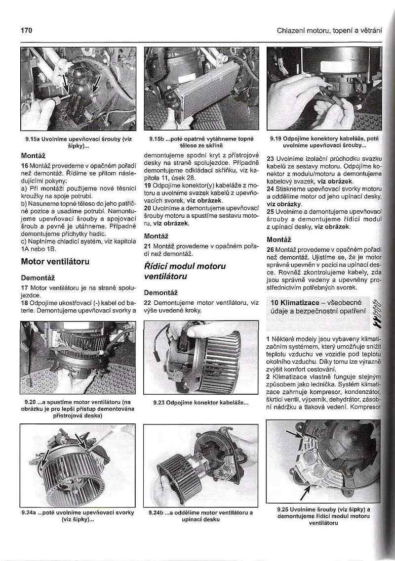

bohuzel to ted v rychlosti nemuzu najit, tak sem alespon vyfotil ten muj co sem menil, na vraku by mel bejt cca za 500
Já se přidám taky.taky mám jednu závadu, taky nevim co by to bylo.Semtam z nič:super fouká/ a chvíli to trvá než se vypne.Někdy začne foukat i při jízdě.Nereaguje ani na knoflík,kterym se to vypíná.Prostě sám od sebe zapne a pak po chvilce zase vypne.Když jedu někam dál,tak se občas takle zapne a zase vypne.ČIM BY TO BYLO? Nechalo by se to nějak zpravit?Díky za radu.
Naše žabička =306=1.6 jinak :super:cool:
ja sem to bohuzel nemenil osobne, ale melo by to bejt u nohou spolujezdce kdesi v blizkosti ventilatoru
jo a je to zastrceny primo do potrubi vzduchu, protoze tim se to zebrovani chladi

No zkus projít tyto temata, snad něco pomůže -
Já sám o tom moc nevím, ještě jsem to nepotřeboval, tak jen to co je tady na foru;)
No tak to nevim jestli je to podobný, vždyť píšu že jsem to nedělal. A v ty knížce je polovina na novej a polovina na starej model, tak nevim z kteryho je ten ventilátor zrovna. No snaha byla
