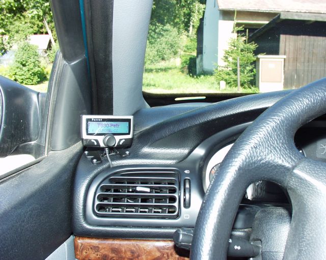

Hhonza Odesláno 2. září 2007 Odesláno 2. září 2007 O tomto HF jsem už uvažoval, ale docela jsem přemýšlel kam jej umístit, nějak se mi vizuelně nikde nelíbí. Kdyžtak kdo jej má prosím o možnost fota v autě, ať vím jestli to mám objednávat. Jo a jsem technickej laik, zvládnu montáž sám? Citovat
Péťa Odesláno 2. září 2007 Odesláno 2. září 2007 Mám ho ve 406tce. Vlevo od volantu. Podívám se po fotce Citovat
Péťa Odesláno 2. září 2007 Odesláno 2. září 2007 Lepší tady nemám, pokud budeš chtít, vyfotím Ti to jinak: Citovat
