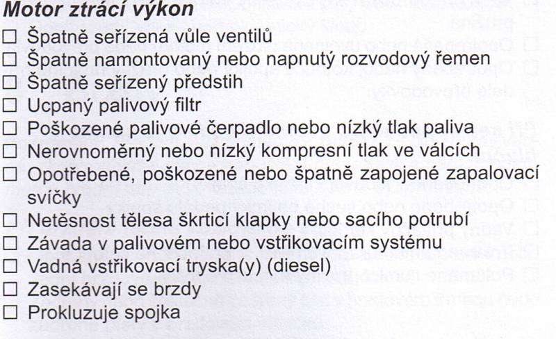

Původně zaslal: OK406
Zkus dát lepší naftu;)
I to je možnost,to mě nenapadlo.....a nebo zkus dát dobré aditivum,nejlepší je "VIF" třeba tenhle.....Ten
pneumatiky su spravne nafukane, prave dnes sm dvihal auto na hever a kntroloval, ci nie je niektore koleso brzdnene a v poho..., spojka sice chyta uz dost hore, ale nezda sa mi, ze by presmykovala..., filtre su vsetky nove..., a este k tym vstrekom..., prema nedymilo ti auto, ked si mal zle vstreky?
