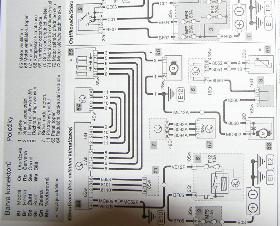

Netočí se vůbec nebo se točí jako při stupni 1 nebo 3? Jednotlivý stupně by měly fungovat tak, že se za sebe řadí rezistory. Pokud by však 1. i 3. stupeň fungoval a druhý ne, tipnul bych to na zoxidovanou kontaktní plošku v přepínači. Ovšem vycházím pouze z elektrického schématu co mám na papíře. Rozdělaný jsem to neviděl.
No, tak snad by to mohl být ten špatný kontakt v otočném voliči. Máš otočný volič, ne? Jestli se toho nebojíš, tak to zkus demontovat. Je to ale docela pakárna...
Můžu to zkusit, nicméně v úvahách, kde může být chyba, by mi pomohlo, kdybych znal přesné zapojení přepínače a odporů. Říkal jsi, že schema máš. Nemohl by jsi mi příslušnou část naskenovat a poslat??? To, že se na "2" nic neděje by taky mohlo býr způsobeno přerušeným odporem pro tento stupeň, ale v tuto chvíli je to z mé strany jenom spekulace. Na přesnou diagnózu bych potřeboval to šéma. Druhá věc je ta, že odpory a regulátor jsou pod palubní deskou někde v místě kde je dispej, což by byla docela hustá rozborka, než by se tam člověk dostal.
Díky za schema. Bude to s největší pravděpodobností vakl jak jsi tipoval, nebo přerušenej drát. Kdyby to byl odpor, tak to netočí ani "1". Až budu znát výsledek, tak se o zkušenost podělím i s ostatními.:myslim
