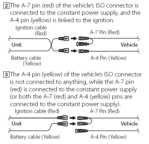

tanagy Odesláno 30. srpen 2007 Sdílet Odesláno 30. srpen 2007 BTW. Teď sem kupoval taky kenwooda (4537) a na jejich redukci z ISO konektoru na konektor v rádiu je už počítáno s tím, že se dá napájet rádio ze stálých 12V (původně udržovací napěí pro paměti). Jsou tam takový banánky, který můžeš zapojit dvěma způsobama : - aby hrálo až po otočení klíčkem (na obr varianta 2 - tady je popsaná varinata s otočenýn napájením. Normálně by se žlutý a červený kablík nekřížily) - aby hrálo pořád (na obr varianta 3) Škoda jen, že přívod stálých 12ti voltů na starně auta má menší průřez jak kablík na přivedení 12V stálých. Menší průřez kabelu může mít nepříznivý vliv na výsledný zvuk. Co mě na rádiu trochu vadí je, že nemá zezadu USB konektor na který bych připojil prodlužku a tu pak přivedl třeba do kastlíku před řadící páku. USB disk bych potom měl v kastlíku a nemusel to mít zasunutý v předním panelu rádia (láká to nenechavce a není to moc praktický ) Až mi zkončí záruka, tak se v tom pohrabu a zjistim, který piny na konektoru pro připojení čelního panelu odpovídaj USB konektoru -> napájím a vyvedu zadní stěnou rádia - a bude vyřešeno [upravil dne 30.8.07 tanagy] [upravil dne 30.8.07 tanagy] Citovat Odkaz ke komentáři Sdílet na ostatní stránky More sharing options...
