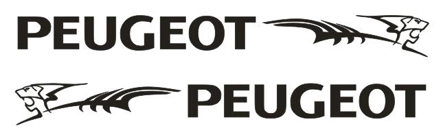

Ahoj,
chtěl jsem si na auto koupit hliníkové kryty prahů, ale když jsem viděl tu cenu, tak jsem se zarazil. Rozhodl jsem se, že si udělám svůj návrh a nechám si to vyřezat ze samolepky. Protože nejsem žádnej designer, vyšel jsem z již hotových obrázků co jsem stáhnul na internetu. Potíž však je v tom, že nevím, zda neporuším nějakou registrovanou značku. Nemám obavu z toho, že jsem někde ukradl celé dílo. Ale spíše ta deformace hlavy peugeot clubu...
Chtěl jsem to zachovat proporcionálně, jenže potřebuju cca 8x40cm samolepku a to je docela potíž.
Díky za názory...
jj taky se mi to líbí:potlesk:potlesk,až si mně nahlodal stěma samolepkama :),takže si počkám na názor jestli se porušujou či ne autorské práva:myslim
No co se týče registrace, není nic snažšího, než se prostě zeptat na příslušných místech, ale myslím, že pokud na samolepky PC registr je, tak potom bude nutný i souhlas majitele, protože podobnost je víc než veliká:aut

Hlava LVA není PC, je to hlava Peugeotu jako takovýho, třeba na P407 Silhouete byla taky, nebo P908, už se to tu probiralo

Díky za info ohledně hlavy lva.

Pánové a dámy, vzhledem k (alespoň pár) pozitivním ohlasům na můj výtvor si dovoluji vám nabídnout své služby. (toto není inzerce). Řezáním samolepek a polepováním aut jsem si brigádně přilepšoval při svém studiu ve škole. Následující odstavec popisuje celou proceduru od zadání zakázky až po nalepení. Kdo to zná, ať odstavec přeskočí...
Zákazník si přinese nějaký návrh - obrázek na CD/disketě, v horším případě na papíře. Čím je obrázek větší, tím lépe, neboť kupříklad znak Peugeotu velikosti 30x30pixelů je pro trasování naprosto nepoužitelný. Tento návrh se předá grafikovi, který ho tzv. otrasuje (tracing). Trasování znamená vytvoření vektorových kontur z původně bitmapového obrázku. Trasování je pěkná pakárna a u složitějších tvarů je to to nejpracnější, co na celé práci je. Ve chvíli, kdy je vektorový model hotov, nastupuje řezání. Řezání se provádí na tzv. řezacím plotru (viz google). Prakticky jde o souřadnicový zapisovač, jenž má místo pera řezací nůž. Neřeže se do papíru ale do samolepky. Samolepky se dodávají v rolích. Setkal jsem se se šířemi 30 a 50 cm. Nůž se pohybuje přesně po dříve otrasovaných konturách (proto se to trasovalo, jinak by nebylo co řezat) Po vyřezání je třeba ze samolepky strhnout to, co tam nepatří. Čili na voskovém podkladu zůstane jen to, co se ve finále bude lepit na auto. Vezměme například nápis PEUGEOT. Jak ho ale přenést z onoho voskovaného papíru, aby nedošlo k posunutí písmenek? Na to slouží poloprůhledná samolepící fólie, která se nalepí na líc přenášených písmen a tento celek se pak celý nalepí na odmaštěný a navlhčený podklad (kapotu auta). Vlhčený je kvůli tomu, aby se to nepřichytilo hned. Aby s tím šlo hýbat. Ve chvíli, když jsme spokojeni s pozicí, přihladíme vše plastovou stěrkou. Tím se vytlačí voda z podsamolepky, případně se to vše chvíli nechá vyschnout. Poté se jen sejme přenoska (to je ta poloprůhledná samolepící fólie) a stěrkou se dovytlačí případné bubliny, které zůstaly pod vlastní samolepkou.
Ale proč to všechno píšu. Vzhledem k tomu, že jsem vlastně také součástí klubu, nabízím pro zájemce tvorbu trasovaného modelu (ve formátu CDR) z dodané bitmapy. Corel mám sice ve starší verzi, ale legálně. Nechci za to žádné peníze, jelikož v tomto (ani v jiném) oboru nepodnikám. Vhodným nefinančním dárkem bych však nepohrdnul :-) Pro ilustraci, projekt výše mi trval 3 hodiny (nojo, profík by to zvládl rychleji). Trasovat totiž nešlo automaticky, neboť tvary byly dost komplikované. Bohužel nemohu nabídnout samotné řezání, neboť na to nemám nástroje, nicméně každá firma zabývající se řezáním samolepek, vám to vyřízne. Dotazy a přání směřujte buď na můj email (ticcino@centrum.cz) nebo sem do fóra.

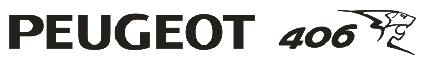

Ja bych tam dal PEUGEOT 406 a nad cislo modelu tu lvi hlavu.
nejak zhruba takhle.
Asi takto?
ZDE je cdr soubor.

Asi takto?
ZDE je cdr soubor.
Na tom nerezu by to bylo taky pěkný

blázne, tohle trasovat? :-))) trasování je vhodný leda tak pro složitý objekty, jako sou třeba fotky - ale tohle se musí překreslit. a nic na tom neni, když už někdo v lecjakym vektorovym programu trochu umí, tak takovejhle objekt zvládne max. za 15 minut, což je prd.
Původně zaslal: Ticcino
...Potíž však je v tom, že nevím, zda neporuším nějakou registrovanou značku. ...
to vůbec neřeš :-) tímhle nic neporušíš, leda, že by na tebe nějakej choromyslnej strejda poslal komando, který ti to z toho prahu sloupne :-)
Jojo, jen jsem ještě nenašel tu správnou firmu, která to za hubičku udělá...
Nějak ti nerozumím. Co si představuješ pod pojmem "překreslit"? Nebo nerozumíš pojmu trasování? Je uplně jedno jestli budu převádět na vektory fotku nebo černý kolečko a jestli to budu dělat ručně nebo autotracingem. Vždy to bude trasování. Nebo tomu nerozumím já? Tak mě prosím pouč...
Máš pravdu, že ten kdo s vektorovým programem umí to zvládne za 15 minut. Já ale ne.
