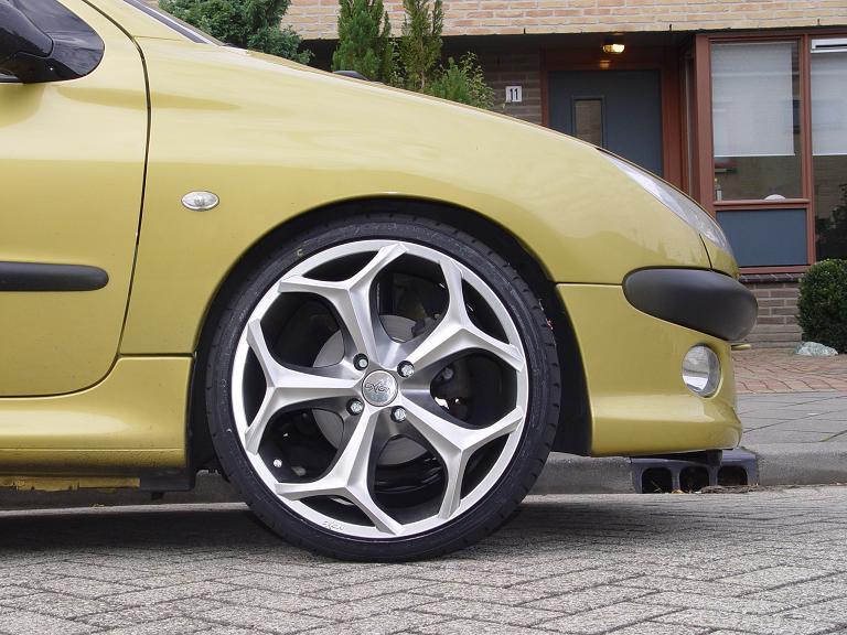

Zdarec kdo má zkušenost s 18" na 307. Uvažuji jestli 17" nebo18":myslim...Mám vyhlídlé 8x18 s ET 25 vlezou se? Viz foto
ty voe:o:o ty kolečka vypadaj drsně,co jsou to zač značka a typ?
A teď k tvému dotazu jestli 17" nebo 18" tak uřčitě 17" už ty sou na 307 dost,už tak budeš cítit jak se říká i grcku na cestě:D:D:D
No já mám 7,5x18 s ET18 a vlezly se v pohodě. S tou větší šířkou a ET už si nejsem jist, jestli to někde nebude chytat, teda jako z vnitřní strany. Můžu na to mrknout, kolik je tam ještě místa.
A komfort cestování je samo sebou horší, ale dá se s tím v pohodě jezdit. Podle mně to vyjde skoro nastejno, jestli 17 nebo 18. Jen s těma 18 to auto konečně vypadá krásně.
jestli se muzu zapojit i ja, tak to auto vypada opravdu krasne, hlavne ty mikrobrzdovy kotouce na tom vypadaji nejlip. Kurna chlapi, porad vsichni velky kola, velky kola, ale kdyz se pak podivate na to auto celkove, vidite, velky kola a sakra maly brzdy, brzdovy kotouce a vypada to naprosto priserne. Nicmene kola pekna, skoro bych se zamyslel nad kvalitou, kdyz stoji jako moje 16" aby to nebyly tvarohace jako alessio, coz mam pocit ze jsou. Pak je to jen rovnani, rovnani, rovnani

přesně tak - lepší menší, ale kvalitnejší BBS, OZ, Keskin apod. .....abysis z toho auta :papaneudělal "kolotoče a hopačky" mit prachy jdu do tehle Keskinu 17"
[upravil dne 30.8.07 omegaalfa]
tak 8 litru za 18 je docela malo, na to aby to byla kvalitni kola (jsou tezka a pritom mekka), kdyz se podivam na BBS, OZ apod. tak osm listru stoji 17. Ja ti ty kola nehanim, jsou krasny, jenom se mi pod tim nelibi ty brzdy a dalsi vec je ta, ze ty kola uz jsou pomerne tezky i ty kvalitnejsi, tzn. vetsi namahani naprav, poloos, celkove podvozku a jeste ti to pomaleji pojede, protoze (snad se nikoho nedotknu), takovyhle kola se davaji na auta s vyssim vykonem, ne na 307. Takze pokud do nich pujdes, doporucuju 17, ten rozdil pak neni tak markantni.

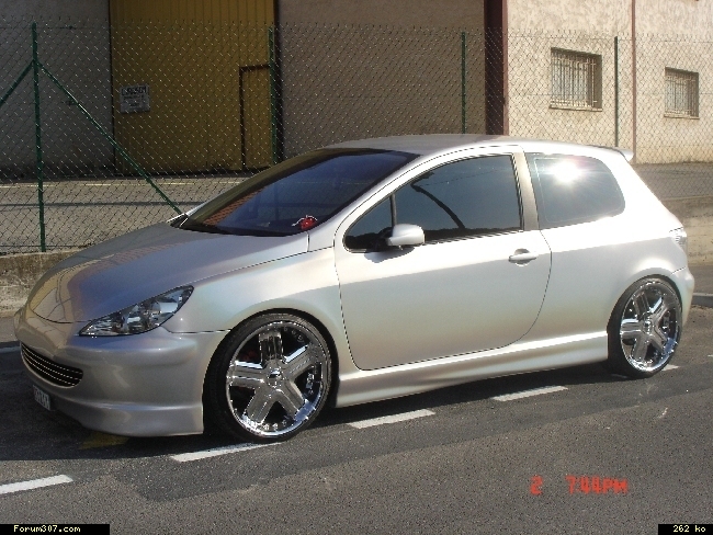

ty jsou krasneeee..ty by sedly na mojeho citrouse :) Co se rozmeru tyce, se Vam divim, ze chcete kupovat tak velke rozmery. To bude potom slusna vytrepana koza, a ta palka za pneu :) Na druhou stranu, kdyz na to nekdo ma, tak proc ne :)

Tak jsem se na to díval a v pohodě je tam dostaneš. A k tomu pneu 225/40/18. No a kdybys to pak aspoň trošku i snížil, tak to bude super. I když za sebe bych řekl, že tento styl kol k tomu autu moc nejde (příliš ostré rysy na celkem "kulaté" auto a taky 4díra na pětipaprskovém kole kazí výsledný efekt ), ale to je jen můj názor. Ono taky není příliš velký výběr kol v 18" a 4x108
