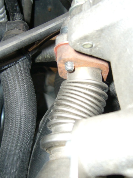

EGR nevim co to je....muzes me kdyztak poradit co mam delat?Ja se bojim aby nezaclo odchazet turbo. ta hadice kera de z turba je cela od oleje jinak toho oleje tam nebylo az tak moc ale urcite to jde z turba jak se tam mazou loziska a urcite to neni nic dobreho a take se bojim ze me praskne i ta nova hadice, ze ji olej nalepta a zase bum, dneska sem ji tam dal.
EGR ventil je ventil který ti přimíchává spaliny z výfuku zpět do sání kvůli zlepšení emisí a tím pádem se ti zasírá hadice atd. ale jestli jsi tam měl olej a ne mastnotu tak se ti chystá asi turbo do věčných lovišt...a jestli tam máš fakt tolik kobyl co píšeš a to je už moc a věř že vím o čem píšu... tak to nevydrželo turbo. Kolik máš na motoru nalítáno?
No chip me delal vector a rikal ze by tam melo byt 150-160 PS podle stavu motoru a take rikal ze ten software kery do toho nahral uz maj ozkousenej a ze to motor snese.Jinak motos ma nalitano 180 tis, ten volej se tam taky mohl dostat tim ze sem jel 500 KM s deravou hadicej ne?on tam predtim byt nemusel, ale to nikdo nevi.Uvidim no, ale spis je volej na tom zebrovitim vedle EGR ventilu.Ten EGR ventil je take mazany volejem z motoru? nebo jak to vlastne funguje cele to zarizeni?
Tady to zebrovani bylo od oleje, oplachl sem to benzinem, tak poznam zda to tam treba nekdo nechtene nenalil, kdyz se dolejval olej a nebo jestli to tam nekde sakne prez tesneni.

Tak sem dneska take odpojil EGR ventil, a rozdil je znat ;o).Ted uz udelam jen rozvody a snad bude vsechno vpohode:roker

For Prema-Jo zaslepil sem ho presne tak jak si me to poradil a jede to lepe.

Jen me ted jeste napadlo:jak sem zaslepil ten EGR ventil tak nemuze to delat neplechu?Uz jen v tom ze se v EGRu udela pretlak a nema to kam jit, nebo to odejde normalne vyfukovym potrubim?
Původně zaslal: kukikuk
Pokud jsi zaslepil obě strany tak jse ti tam žádný tlak do EGRu nemůže dostat......:myslim:myslim:myslim

Jo mam to kousek do Kostelce.Jinak jak myslůis zaslepil obe strany? co jsem udelal je to, ze sem udelal plisek bez diry a dal ho tam k sani misto originalniho a tu hadicku take zaslepil z obou stran.
