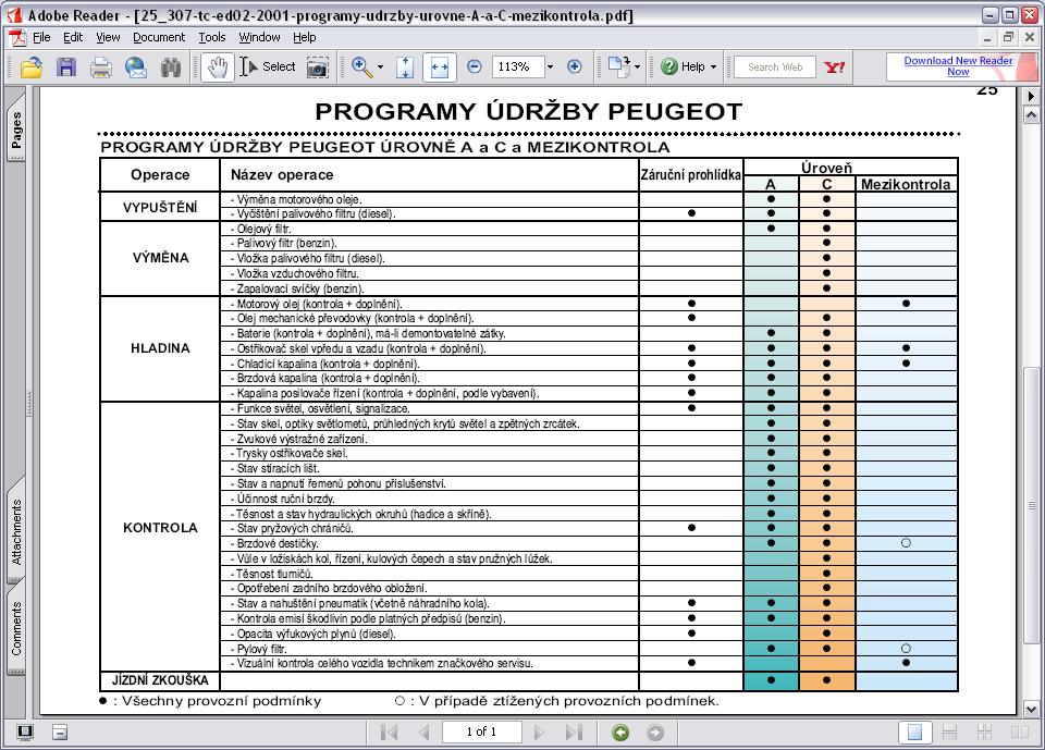

Jsou tři úrovně údržby: A, C a mezikontrola.
Střídají se A-C-A-C-A-C vždy po 20.000 km. Mezikontrola je vždy mezi, takže to vypadá: A-m-C-m-A-m-C-m-A.
Na 120.000 jsi měl mít C. Na 130 mezikontrola. Na 140 A. Koukni se do servisní knížky. Měl bys tam mít razítka nebo alespoň záznam co se dělalo.
